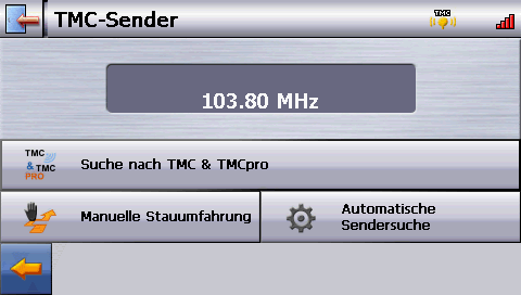

    ?( ?( ?( bei mir sieht das dann so aus:
    mfg rohoel.

    rohoel : Ist das Bild AE2.0 oder PE 2.0?

  • Hallo rohoel,
    ein Bild sagt mehr als tausend Worte ;)
    Genau der Button mit der Auswahl:
    "Suche nach TMC & TMCpro"
    fehlt bei mir.
