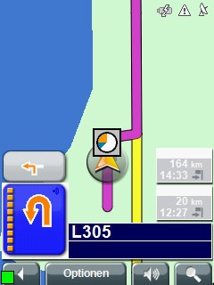

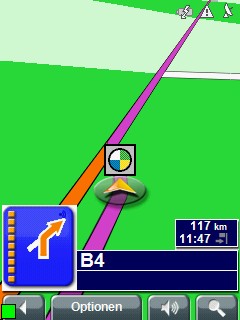

  • NACHTRAG:
    habe hier zwei Screenshots der vergangenen Woche:
    Bild 1 zeigt eine Parkspur direkt an der Bundesstraße (das Navi hat erkannt, dass ich 5 Meter weiter rechts gefahren bin).
    Auf Bild 2 sieht man Ähnliches - ich habe die Route verlassen, um das Eider-Sperrwerk anzuschauen.
