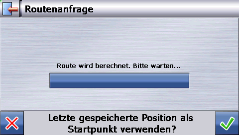

Na dann laßt Ihr den ErrorText einfach wech. ![]()
Original von sokobana
Nur mal, um Mißverständnisse zu vermeiden: Wir reden über den Text unten mittig, oder? Der erscheint auch, wenn ich während der Fahrt die Routenoptionen ändere, also gar kein Bedarf für die Frage besteht - das verwirrt m.E. ... -
Original von wind-hund
Genau, deswegen sollst Du ihn ja weglassen, denn im "Original" gibt es den Text ja auch nicht :gap Verwirrt? ;D -
doch magie?
:gap
mfg rohoel.
Original von BroadwayLamb
Hm, naja, das "Bitte warten ..." und der Hacken rechts unten, der zu einer Eingabe geradezu auffordert, widersprechen sich halt ...
Bei GPS-Abriß kommt dieser Widerspruch nicht zum Tragen, da man dort ja eine "echte" Auswahl hat. -

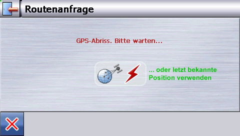

Habe jetzt mal testweise das Icon vergrößert auf 250x55 Pixel (siehe unten), und den Code angepaßt:

[Blockierte Grafik: http://666kb.com/i/aom30q10e4doicu5s.gif]

Es geht um die nervende Wartezeit bis zur Anzeige der Karte, wenn nach einer Routenberechnung die Fehlermeldung kommt: "GPS-Abriss, bitte warten...", weil kein GPS-Empfang vorhanden ist.
Schöner wäre es, wenn GoPal trotzdem sofort eine Route berechnen würde, und dazu die in den meisten Fällen wahrscheinlichste Position für den Start nimmt, nämlich die letzte gespeicherte Position.
Wo liegt der Nutzen?
- Routenberechnung bereits zuhause bevor Sat-Empfang da ist.
- Routenberechnung in der Tiefgarage, etc.Hier die mit Jojo, BL und wind-hund entwickelte Lösung:
a) Klick auf das GPS-Icon: Die Lösung!
Die Route wird sofort berechnet! Die Karte mit Routenanzeige erfolgt dann sofort: Benutzt wird als Startpunkt die zuletzt gespeicherte Position. Wenn neue GPS-Daten eintreffen, wird die Route automatisch vom aktuellen Standpunkt aus neu berechnet und angezeigt.
b) klick auf den Button unten links:
Sofortige Rückkehr zur Karte. Die Route wird erst berechnet, wenn wieder GPS-Daten eintreffen.
c) Du klickst garnix:
Die Seite bleibt solange stehen, bis GPS-Daten eintreffen. Dann wird die Route berechnet und die Karte wieder angezeigt.[Blockierte Grafik: http://666kb.com/i/aomc2akkbur8cfajd.gif]
