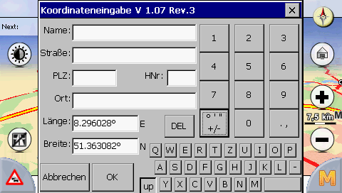

    also ich meine diese runden teile. da fehlt oben ein stück vom kreis welches unterhalb des kreises dann wieder zu sehen ist. wenn man genau hinsieht, dann sieht man das auch in deinem ersten beitrag im screenshot. ist also nicht nur bei mir so. wundert mich, daß keiner außer mir das unschön findet...

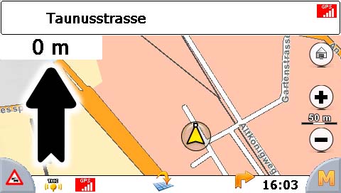

  • @sokobana,
    hast Du schon die Ursache des Fehlers dafür gefunden, dass in der TurnByTurnArea die Entfernung bis zum Ziel nicht erscheint bzw. anfangs nicht erschienen ist? Falls ja, vergiss dieses Posting. Falls nein: In der TurnByTurnArea ist die ID für die Entfernung bis zum Ziel die 44, in der MapViewArea dagegen die 54.
    Ich bin übrigens ganz stolz, dass ich das rausgefummelt habe.

    schau doch mal die buttons an mit dem haus, dem +,dem -, helligkeitseinstellung und der durchgestrichenen autobahn an.
    da fehlt oben ein stück kreis. und unterhalb des kreises ist dieses stück dann drangeklatscht, sozusagen ist der kreis nach oben geschoben und kommt unten wieder raus. das MUSS man doch sehen:
    [Blockierte Grafik: http://666kb.com/i/amb2mn9tzijb8z1ha.gif]
    also schön ist das nicht...
  • @brain
    Jetzt, wo Du es sagst, fällt mir das auch auf.
    Es sieht so aus, als ob die Bilder um eine Zeile oder so nach oben gescrollt sind und direkt darunter der verloren gegangene Rest des Images (Rand des abgeschnittenen Kreises) wieder erscheint.

    ... aber für die "Schlauerchen" gibts auch eine Lösung:
    die angehängte "SeniorButton1.png" einfach austauschen (überschreiben)
    in "\My Flash Disk\Navigation\Skin480x272\PPSkin"
