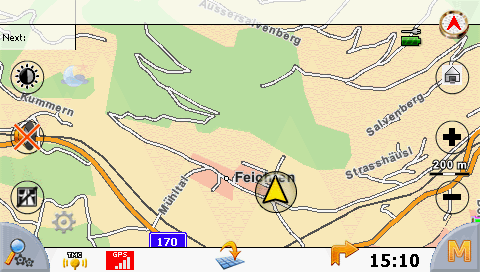

  • @sokobana:
    Hier noch ein Tipp bzw. eine Bitte von mir für Deine nächste Version: In Deinem Skin erscheint die (vom User eingegebene) Bezeichnung der Favoriten in kleinerer Schriftgröße als die vom System hinzugefügten Daten (Ort, Straße usw.). Das sieht nicht wirklich gut aus. Ich habe dies deshalb in meinem Patchwork, den ich mir aus Deinem Skin gebastelt habe, korrigiert, indem ich in der RecordListBox als Font 3 statt 2 eingegeben habe. Nun ist es gut!

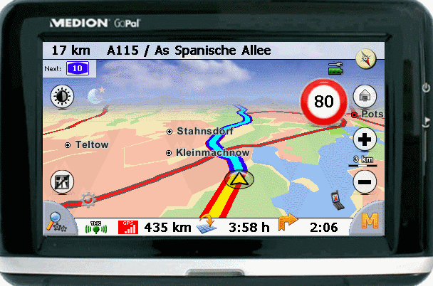

  • Erst einmal vielen Dank für den tollen Skin, welche ich seit gestern im Einsatz habe.
    Allerdings habe ich noch ein paar Fragen:
    1. Wie und wo kann ich die Funktionalität und Beschriftung des Buttons "Zurück zur Autobahn (ökon.)" ändern? (ich möchte: "Zurück zur Autobahn (schnellste)"
    2. Hat der Button mit dem grünen Häkchen rechts unten im Menü "Routenoptionen" überhaupt eine Funktion?
    3. Wofür ist das runde Symbol über dem dem TMC-Symbol auf dem Hauptbildschirm?
    4. Wo ist der Aufruf des bei mir bereits installiertem Video-Players?
    5. In welchem Menü ist die Routeninfo versteckt? (Durchschnittsgeschwindigkeit etc.)
    Danke, Peter.
    Einmal editiert, zuletzt von misterpeter ()
    Original von Jott
    @sokobana:
    Danke Jott für den Hinweis!
    gruss sokobana
    @Acronicta
    erst ist jetzt mal der Simply Black dran. Dann wird die Betatest-Area für den Senior-Skin und Black GB geöffnet. Dann ...
    gruss sokobana
  • Hallo misterpeter,
    1) Suche in der PFSkin.skn mit der Suchfunktion einfach den gesuchten Buttontext.
    2) Führt eine Routen-Neuberechnung durch, auch wenn nur die Tunnelfunktion geändert wurde. Der Button zeigt nur Wirkung bei Zielführung oder geplanter Route.
    3) Damit startest Du den TMC-Sendersuchlauf (achte mal auf die TMC-Anzeige!)
    4) In dieser Version nur über das Startmenü möglich, da noch kein Audio-Center eingebaut ist.
    gruss sokobana
