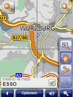

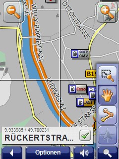

    1. (Bild 1 + 2) Müsste der Brummifahrer
    in D von Randersacker nach Veitshöchheim
    fahren, würde er mit deinem LKW-optimal-Profil mitten durch Würzburg geroutet. Dabei würde er sogar in WÜ bei einer Brückendurchfahrt steckenbleiben!! Das dadurch verursachte Verkehrschaos möchte ich mir garnicht vorstellen.

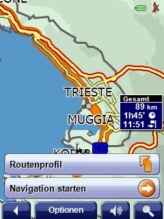

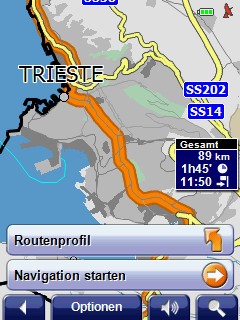

    2. (Bild 3 + 4, ein Beispiel von meiner letzten Urlaubsreise) Würde der Brummifahrer
    von Udine in Italien nach Koper in Slowenien
    fahren, dann würde ihn dein LKW-optimal-Profil vor Triest von der Autobahn abfahren lassen, um ihn dann mitten durch Triest zu lotsen! Ein Selbstmörderkommando!
    Ich sehe das Hauptproblem in deinem Profil bei dem Value-Wert 0.7.
    Ein solch hoher Wert wird immer zu einer Route führen, die sehr nahe an der kürzesten Route liegt. Die kürzeste Route ist aber für den LKW meist problematisch.
    Bei Strecken, die dem Fahrer bekannt sind, mag das vielleicht zu einer optimalen Route führen.
    Auf unbekannten Gebiet allerdings fahre ich lieber ein paar km mehr und schone damit meine Nerven.
