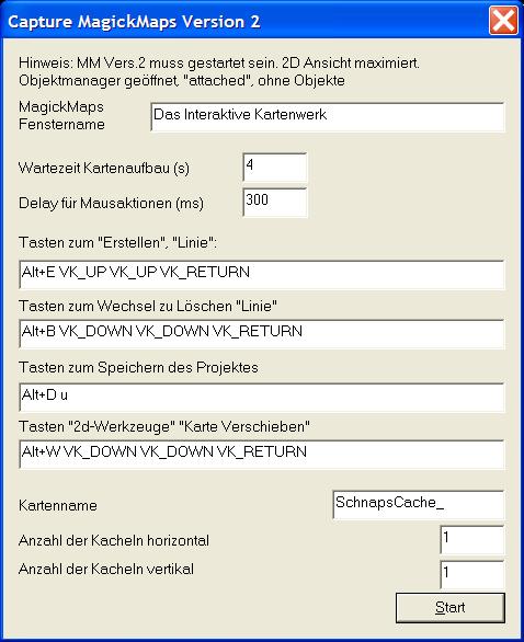

GlopusMapManager und MagicMaps Vers.2
  • Die Aktuellste ist MM 2.0 (Upgedatet 2.05)
    Ob City Navigator geht hängt von meheren Faktoren ab
    1. Möglichkeit einer Bildschirmkopie der Karte (oder ähnliches)
    2. Möglichkeit eine Route einzuzeichnen und die Punkte auszulesen für kalibration
    3. Muß dafür der GlopusMapManager weiterprogrammiert werden - dies wird aber nur was wenn es mehere gibt die das wollen (Nachfrage), Peter Kist den "City Navigator v.." hat und natürlich genug Zeit zum programmieren.

    Hallo Tyrone,
    CityNavigator 9 ist eine Vektorkarte. Du kannst Bitmap-Kopien mit dem Programm GPSMapEdit (AKA MapEdit) www.geopainting.com erstellen.
    Grundsätzlich ist es jedoch besser, wenn du die Vektorkarten auf dem PDA mit einem Vektorkarten-Viewer verwendest.
    Grüsse - Anton
  • Silver34:
    Danke, genau das wars: Ich hatte immer den riesigen Bereich eingestellt, den ich zerlegt haben wollte. Nachdem ich die Kachelgröße gewählt habe, klappt es.
    Aber jetzt kommt's - wie bringe ich ohne Programmierkenntnisse die Kartenschnipsel wieder zusammen zu einer Karte?
    Oder: Wie erstelle ich aus den .kal Dateien .xml-Dateien, die mir für die Kartenkalibrierung in run.gps (http://www.rungps.net/Wiki.jsp?page=DocImportingRasterMapsDE) funktionieren??
