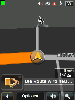

  • Hallo POI-Warner Friends,
    der neue MN6 sieht ja sehr edel aus mit seinen z.T. transparenten Fenstern. Da stöhrt mich das schrill-grüne POI Quadrat (ist ja jetzt in der MN6-Edition noch größer geworden) schon ein bischen.
    Nun gibt es in der obersten Zeile ja eh diese MN6 Icons. Wenn alle angezeigt werden hat man:
    Kompass
    GPS-Status
    TMC-Status
    Batterie-Status
    Lautsprecher aus
    Ich hätte gern ein Icon in demselben Stil irgendwo daneben. Geht das zu machen?
    Alternativ könnte man auch ein Quadrat nehmen, welches exakt so groß ist wie die Kompaß-Anzeige und das da drüberlegen, oder das grüne Quadrat durchsichtig machen oder velleicht schwach orange transparent. Dann würde man sogar noch die Kompass-Anzeige sehen können und wenn man darauf klickt käme der POI-Warner. Also das wäre meine Ideal-Lösung.
  • Hi Cpt.Hardy
    Wenn nicht vorhanden, erstelle eine poiwarner.ini im POI Warner-Verzeichnis
    Wenn vorhanden, ändere diese mit folgendem Eintrag
    [POIWICON]
    SHOW=1 (Quadrat sichtbar=1, unsichtbar=0)
    X=1 (X-Position des Q)
    Y=310 (Y-Position des Q)
    WIDTH=6 (Breite des Q)
    HEIGTH=6 (Höhe des Q)
    taxus
  • taxus:
    danke für die Parameter:
    bedeutet das, daß es immer "grün" sein muß?
    Wenn ich show=0 benutze, ist es unsichtbar, aber wenn man an die Stelle klickt, ist die Funktion schon vorhanden, oder?
    Kennt jemand zufällig die x/y Koordinaten des Kompaß-Symbols bei einer 320x240 Auflösung sowie Länge und Breite?
    Hardy

    leider nein: unsichtbar heißt auch keine Funktion.
    Man kann aber mit der INI das Köstchen sehr klein machen oder auch nicht quatratisch oder ....... einfach mal damit spielen kann nichts schief gehen.
    hier meine Einträge:
    [POIWICON]
    SHOW=1
    X=1
    Y=1
    Width=10
    Height=07
    Sendi
    Sendi
    Einmal editiert, zuletzt von Sendi ()
    Original von Cpt.Hardy
    Offensichtlich ja. Für die Farbe habe ich keine Änderungsmöglichkeit gefunden.
    Dieser Befehl show ist etwas missverständlich. Beim Wert show=O ist leider auch die Funktion deaktiviert.
    Zumindest war es unter MN|5 so. Das wird sich nicht geändert haben.
    Wobei bei MN|6 die Funktion "unsichtbar" ja auch wg. des teilweise auftretenden Beendens des POIW durch MN|6 ungut wäre.
    Die Überwachung der Warnfunktion ist ja dann nicht mehr vorhanden.
    taxus
  • tja, dann muß es wohl leider so bleiben, wie es ist.
    show=0 schaltet nämlich, wie richtig vermutet nicht nur das Icon unsichtbar sondern komplett ab.
    Hardy
    MN96700 Tutorial "pimp your MD96700" auf Wunsch per Anfrage....
  • Hallo
    ich kann auch noch eine Einstellung anbieten:
    POIWICON
    x=1
    y=299
    WIDTH=9
    HEIGHT=19
    Grüsse
    extrapapa
