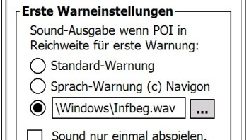

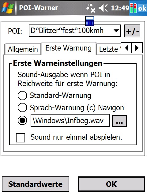

Also an der version liegts nicht - ich habe für jeden Blitzer sowohl für "erste Warnung" als auch für "letzte Warnung" einen eigenen Sound hinterlegt.
Du musst diese Soundzuordnung für jedes Overklay machen - in deiner Abbildung hast Du es nur für festen 100 km/h-Blitzer eingestellt.
Jetzt musst du oben auf den kleinen Abwärtspfeil klicken, das nächste Overlay auswählen und wieder Sounds zuordnen.
Oder aber, wenn Du keine verschiedenen Sounds verwenden möchtest, ganz nach unten scrollen, da kannst Du dann "alle" auswählen.

Habe ebenfalls ein Problem beim einbinden eigener Sounds bei den Blitzerwarnungen.Deine Seite habe ich schon besucht doch leider klappt es immer noch nicht.
Beim Durchsuchen nach wav-Dateien wird nur der Windows Ordner durchsucht und zur Eingabe des Neuen Pfades fehlt mir die Tastatur.
Gerät ist Ein MD96130 aus dem Aldi.
Woher bekomme ich nun eine Tastatureinblendung zur Eingabe?

Beim Durchsuchen nach wav-Dateien wird nur der Windows Ordner durchsuchtHallo pauli,
ich bin zwar nicht Michi, dafür habe ich den "großen Bruder" deines Navis.
Hast du die Warnstimmen auf der Speicherkarte abgespeichert? Falls ja, verschieb sie auf die FlashDisc, dort solltest du sie in den Einstellungen des POI-Warners finden.
ZitatOriginal von pauli2794
Woher bekomme ich nun eine Tastatureinblendung zur Eingabe?Mach mal einen Softreset und wenn der rote GoPal-Bildschirm kommt, halte die untere (Fähnchen-) Taste gedrückt. Eventuell taucht auch bei dem PNA315 dann am unteren Rand des Displays ein schmaler, grauer Streifen auf. Wenn du darauf drückst, erscheint die Taskbar. Über Start, Programs kommst du dann auf den Windows-Explorer. An der rechten Seite siehst du auch das Icon für die Tastatur und kannst sie damit starten.
