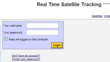

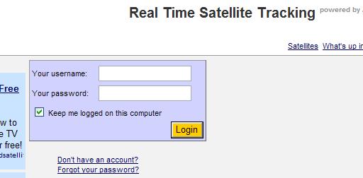

Tut mir leid Michi.
Ich bin da auch nicht angemeldet, kann aber die Seite ohne Problem erreichen!
EDIT:
Hast Recht!
Muß wohl irgendein Cockie auf meinem PC rumschwirren, weil ich mich vor Urzeiten da mal registriert habe!
@michi
Siehe EDIT oben.
Hat sich wohl überschnitten. -
