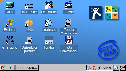

Obohl ich mir hier im Forum schon einen Wolf gesucht habe, habe ich immer noch nicht herausgefunden, wie man der MN6-Verknüpfung auf dem Desktop dieses tolle Navigon-Icon verpassen kann. Bei jedem Treffer stellte es sich ein paar Einträge später heraus, daß es doch nicht so richtig geht, und das Icon irgendwie wieder verschwindet. Es muß aber einen Trick geben, denn auf vielen Screenshots hier sieht man die Verknüpfung mit dem Icon.
Kennt jemand den Trick?Edit:
hat sich erledigt, hab' nochmal gesucht und im Thread "Icon in Win CE ändern **häßlich**" habe ich in einen Beitrag von tommy07 am 6.3.08 den Hinweis auf den Resource-Hacker gefunden und damit das Icon in die mnavdce.exe gebastelt. Das letzte Mal hatte ich vor diesem Datum danach gesucht.MfG.

schreib mich doch einfach an.Vielen Dank für das Angebot. Das Icon-Problem habe ich mittlerweile mit dem Resource Hacker gelöst. Habe damit auch gleich dem ShowTbyD.exe ein Icon verpasst. Nur ist es mir bis jetzt noch nicht gelungen, eine Icon Group aus selbstgemachten Icons zu erzeugen. Eine Icon Group exportieren und in ein anderes exe importieren geht jedoch prima.

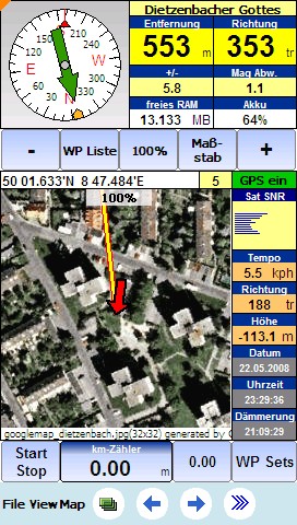

Du benutzt OziExplorer ? auf deinem 7000er ?
dann solltest du dir mal GoogleOzi anschauen.
Ein wahnsinns Programm !!
um GoogleSat (Map/Sat/Hyprid/live)karten für Ozi zu nutzen.
Kostet 15Euro ist es aber voll wert
http://www.zubak.sk/GoogleOzi/*Grins* Nachdem ich mit gMapMaker nicht so recht glücklich werden wollte, habe ich GoogleOzi diese Woche bereits lizensiert, weil es in der Tat ein geil^H^H^H^Htolles Programm ist. Ich hoffe nur, daß Google nicht quer schießt und irgendwelche Sperren einbaut.
Von OziCE ist gerade Version 2.14 herausgekomen. Dafür habe ich auch eine German.cel gemacht, in der einige Texte nicht so furchtbar "mit der Axt" übersetzt sind. Vielleicht stelle ich die mal in den OziExplorer-Thread. Allerdings hat die Datei immer eine recht kurze Halbwertszeit, solange die Versionen von OziCE fast täglich wechseln.

ZitatNur ist es mir bis jetzt noch nicht gelungen, eine Icon Group aus selbstgemachten Icons zu erzeugen. Eine Icon Group exportieren und in ein anderes exe importieren geht jedoch prima.
hmm damit habe ich mich noch nicht sooo beschäftigt.

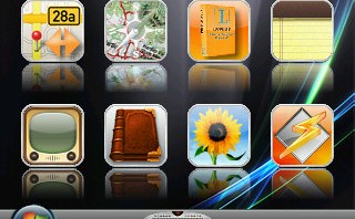

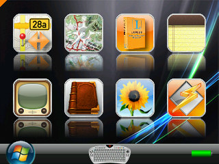

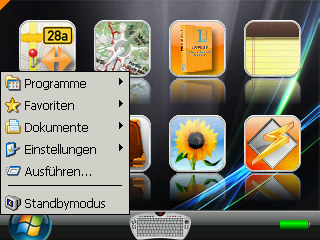

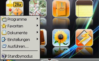

hast du auch den XN Resurce Editor getestet ?Ich habe das Problem mit den Desktopsymbolen so gelöst,
indem ich mir mit Systeminfo von Daniel.S
einen eigenen Desktop gebastelt habe .
Und auch die Original Taskleiste Deaktiviert habe.
wenn ich nun auf den VistaStartknopf klicke fährt aber trotzdem das Startmenü hoch aber die Taskleiste eben nicht.
es verhält sich also wie ein normaler Desktop.
nur das ich eben frei bin in der icon Gestaltung.
Wow dein OziCe sieht gut aus.Gruß,
