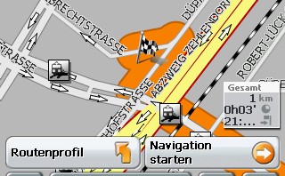

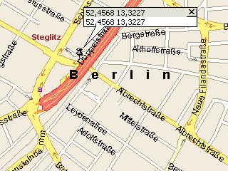

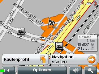

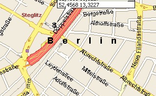

    Ich habe z.B. die Koordinaten vom Globetrotter in Berlin eingeben (Koordinaten: N 52° 27' 22.26'' O 13° 19' 12.98''),
    eines der Probleme von K-eingabe ist das du die "Route" nur gleich laden kannst wenn du unter gleichem Namen schon eine hattest
    ansonsten erst beim nächsten start von MN6
    Also schön Dummy Routen mit MN6 anlegen sagen wir so:
    Route1
    Route2
    Route3
    usw...
    Also nun zur K-Eingabe
    Du startest die K-Eingabe 1.59
    Erstes Feld gibst du am besten den Namen einer schon gespeicherten route ein,
    also: Route1
    im zweiten Feld gibst du die Nord Koordinate ein bei 52° 27' 22.26''
    gibst du also
    52 27 22.26
    ein
    im dritten Feld gibst du die Ost Koordinate ein bei 13° 19' 12.98''
    gibst du also
    13 19 12.98
    ein
    dann bekommst du die Koordinaten noch so angezeigt wie sie MN6 verarbeitet. und fertig
    nun kannst du sie im MN6 unter Routenplanung Gespeicherte Routen laden
    die Bilder zeigen dir das Ergebnis deiner Koordinaten,
    ich denke es stimmt soo :)

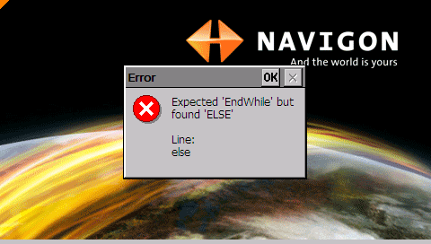

  • Hallo erst mal.
    Ich bin noch neu auf dem Gebiet und habe mir Quickrunner und die passenden Scripte zugelegt. Funktionieren alle, außer das "Nur PNA-Modus AN-AUS".
    Da kommt immer diese Fehlermeldung:
    Expectet 'EndWhile' but found 'ELSE'
    Line: else
    (Screenshot habe ich auch mal als Anhang dabei)
    Wer kann mir weiterhelfen?
    Ach ja-der desktop ist frei und ich habe einen 7000t mit 6.5.1.
    mfg Klinge80
  • Das liegt vermutlich zum einem am Script selbst und zum anderen an der ganz aktuellen Mortscript Version..
    wenn ich Muse habe kümmere ich mich da nochmal drum, aber vorerst nimm doch einfach die Mortscript V4R10.
    Concor

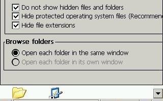

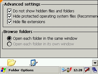

    erstmal einen Dank an alle die sich hier die mühe machen Hilfsprogramme zu erstellen und wirklich einem bei der Ausführung und Installtion zur Seite stehen.
    Habe auch wieder ein Problem das ich bis jetzt nicht lösen konnte.
    Desktop ist frei --> MortScript drauf --> Quickrunner drauf --> läuft auch.
    Wenn ich jetzt unter Explorer auf View --> Options gehe geht das Fenster auch auf, aber der OK button und X ist nicht da, auch nicht wenn Move Window benutze. Siehe Bild
    Bevor Quickrunner installiert war ging es. Habe auch schon einen Hardreset durchgeführt und es alles neu Installiert, leider immer noch das gleiche.
    Habt ihr noch eine Lösung ?
  • ich hätte da einen lösungsvorschlag...
    wenn du das fenster auf hast und es dnn schließen möchtest, versuche es mal über die tastatur.
    tastatur aufrufen, dorthin verschieben wo sie nicht stört. dann einmal auf das fenster klicken und dann entweder auf ESC oder auf CAB -> und dann auf DEL und das fenster schließt sich.
  • ok, auch möglich.
    Bekomme es auch zu wenn ich den Desktop wieder aufrufe.
    Wenn ich aber eine Änderung bestätigen will, muß ich ja zwangsweise auf OK klicken.
  • N'Abend,
    Original von Locke67
    ok, auch möglich.
    Bei DesktopFree ist MoveWindow von Daniel-S dabei. Damit kannst Du einfach ein markiertes Fesnter so verschieben, daß Du an alle Ecken kommst.
  • und sollte mal kein Ok Knopf da sein,
    hole die Tastatur mit QR und klicke auf Return/Enter das ist OK
    Esc ist nur abbrechen
    Concor
  • Hello,
    Danke im voraus. Leider ist mein Deutsch nicht sehr gut.
    Ich kreige immer diesen fehler wenn ich Nur PNA probier zu rennen. Ess sagt ERROR "Expected "EndWhile" but found "ELSE"
    Line:
    else
    Un dann ist schluss! Kannst du mir bitte helfen? Ich habe ein Loox n100 freigeschaltet mit 6.5. Alle underen scripts functionieren. Nur nich dieser.
    Danke, Harry
