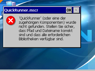

    Ich hab ein Problem nach der Installation (siehe Bild). Habe zuerst Mortscript und dann Quickrunner installiert. Im linken oberen Eck ist das orange Dreieck vorhanden. Wenn ich Quickrunner aufrufen will, kommt immer diese Fehlermeldung. Fehlt mir zB bestimmte dll's oder funkt. das auf einem PNA150 nicht?
    lg
    bit2bit
  • Ich denke du hast die ToolHelp.dll
    nicht in den Windows Ordner kopiert.
    Concor

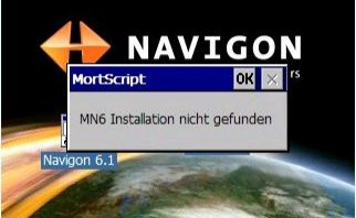

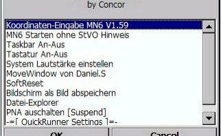

  • Guten Morgen alle zusammen,
    habe es nun auch endlich gewagt den Quickrunner zu installieren.

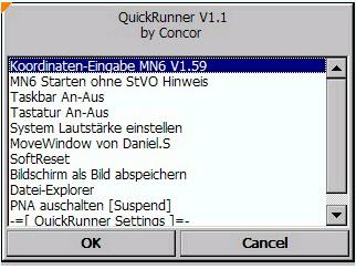

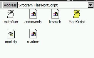

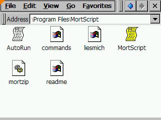

    Meine Voraussetzungen: Transonic 6000te (Europa), MN6.1, Orginal-Skin (bis auf ein 3D-Auto), Desktopfree lite, Zündungsaus sowie KeyClickOnOff, die beiden benötigten DLL's aus dem Xania-Paket sind ebenfalls im Windowsordner und Mortscript ist installiert.
    So nun mein Problem:

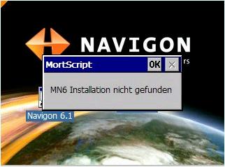

    Orange Dreieck ist da und nach der Display-Einstellung funktioniert alles einwandfrei, bis auf die Koordinateneingabe.
    Sobald ich sie anklicke erscheint folgende Fehlermeldung (siehe Bild 3). Die beiden anderen Bilder sind nur zur Info.
    Ich hoffe Ihr habt mal wieder einen heißen Tip für mich.
  • Dein Routen Ordner befindet sich nicht an einer dieser Stellen ?
    \MN6\Settings\Routes\
    \Program Files\MN6\Settings\Routes\
    \Windows\Routes\"
    \Storage Card\MN6\Settings\Routes\
    \My Flash Disk\MN6\Settings\Routes\
    diese Möglichkeiten sucht k-Eingabe ab !
    und wenn er dort nicht fündig wird gibt es diese meldung.
    Sage mir wo dein "Routes" Ordner ist und ich passe K-Eingabe an !

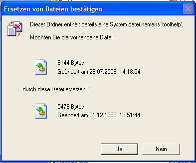

  • Hallo Concor,
    meine Routen befinden sich im Ordner:
    Von daher sollte der Pfad stimmen.

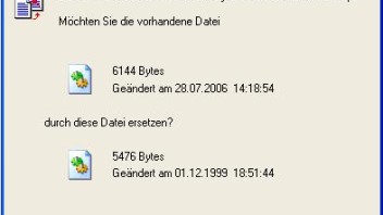

    Mortscript für PNA habe ich installiert und wenn ich nochmals die Toolhelp.dll aus dem Xania Paket einfügen möchte, erscheint folgende Meldung (siehe Bild):
    Welche Toolhelp-Datei soll ich nun verwenden die, die bereits vorhanden ist oder die aus dem Xania-Paket (obwohl sie älter ist).
  • @stösi
    Du hast scheinbar die Quickrunner Version schon länger auf
    der Platte, sie wurde mittlerweile erneuert.
    Das Koordinaten Script hatte einen Fehler.
    Lad dir mal die aktuelle Version runter, damit sollte es gehen.
    Wenn Mortscript bei dir läuft, brauchst Du die Toolhelp.dll
    nicht zu kopieren. Wäre aber auch egal, man kann die
    "größere" Dll ruhig durch die aus dem Dll Pack überschreiben,
    damit ist man auf der sicheren Seite.
