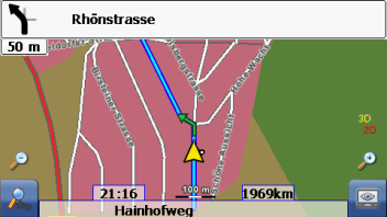

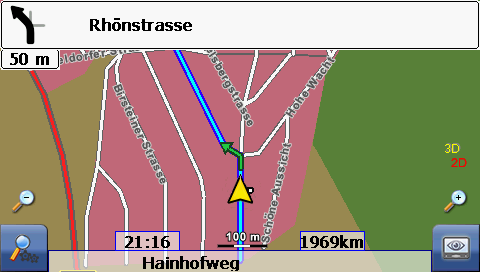

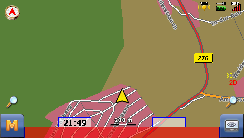

such dir in der pfskin den eintrag CurrRoadText. ändere die folgenden werte je nach gewünschter farbe. beachte dazu die FARBTABELLE .
CurrRoadText
Class: SkinText;
Wordbreak: yes;
BGColor: 255,0,0,150;
BGMode: opaque;
vAlign: center;
HAlign: left;
TextColor: 000,000,000;
oder beispiel 2:
CurrRoadText
Class: SkinText;
Wordbreak: yes;
BGColor: 255,255,255,150;
BGMode: opaque;
vAlign: center;
HAlign: left;
unter der zeile BGColor änderst du mit den ersten drei werten die farbe (siehe farbtabelle), mit dem vierten die stärke der transparenz!
als anhang mal zwei bilder der zwei beispiele.
mfg rohoel.
