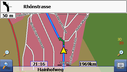

  • Wenn ich mir einen eigenen Skin für GoPal baue,ist es dann möglich oben die Leiste mit Entfernung zum nächsten Punkt und wenn es geht noch den Straßennamen in den abgebogen wird anzuzeigen aber dazu noch unten eine Leiste mit der Straße auf der ich mich befinde !!?? Ähnlich der MN6 Anzeige !!!
    mfg atego
    • Offizieller Beitrag
    Original von atego
    mfg atego

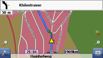

    meinst du das so wie im anhang? oben nächste abiegestrasse, unten die aktuelle.
    mfg rohoel.
  • Ja genau,unten die Straße auf der ich mich befinde ( z.B. Karlsstraße ) und oben die Entfernung und Straßenname zum abbiegen ( z.B. 2,5 km Königstarße ) !
    Und noch eine Frage,läßt sich der Zoom fest auf 50 bzw. 100 m einstellen ??
    mfg atego

  • Bin jetzt soweit das ich den Balken über der Uhrzeit Habe ( aus dem Broadway Skin ), jetzt ist nur noch das Prob. das er mir immer das gleiche wie oben anzeigt !! Wo muß ich das denn angeben das er mir da unten die momentan befahrene Strasse zeigt !!??
    aus dem Broadway Skin:
    [Blockierte Grafik: http://img406.imageshack.us/img406/1107/pccapture2rn0.png]
    mfg atego
