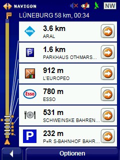

  • Hi Leut´s,
    nachdem Schnorps das Routenziel in den Sonderzielen auf der Route so schön weiß gemalt hat (THX an dieser Stelle nochmal), ist mir aufgefallen, dass bei Anwahl dieser Info im Navigationsbetrieb (Simulation) offensichtlich irgendein BUG wirksam wird. Nach Abschluß der Navigation findet sich die im Anhang ersichtliche Fehlermeldung in der MN6.log-Datei. Das hat offensichtlich nichts mit einem geänderten Skin zu tun, denn es tritt auch unter Verwendung der Original-.res-Datei auf. Wird die Info "Sonderziele auf der Route" nicht abgefragt, bleibt die MN6.log-Datei grenzenlos leer. Ich habe den Eindruck, dass hier nur irgend ein Icon fehlt, denn es gibt z.T. km-Anzeigen ohne Icon oder sonstige Informationen ?(. Kennt jemand dieses Problem und gibt es eine Hilfe?
    THX germie1

    ...Entwarnung, Problem gelöst. Aus unerfindlichen Gründen (Gottes und des Stromes Wege sind unerforschlich) sind beim Herumexperimentieren einige Icons aus dem Ordner Settings\Data\QVGA\POI mit Müll überschrieben worden. Ein komplettes Neueinspielen des Ordnerinhaltes hat das Problem behoben.: drink : drink : drink

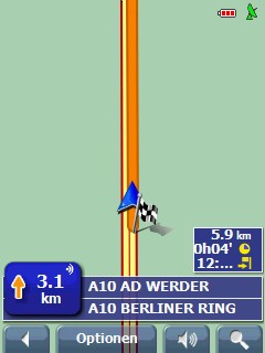

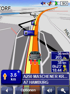

  • Hallo Ihr "Skinner"
    Kann mir mal jemand sagen, was ich falsch mache, dass ich die Minuten nicht angezeigt bekomme, sobald die Stunden zweistellig werden???
    2 Postings vor mir (in dem vom germie1) wird das doch richtig angezeigt.
    Leider hab ich vom "skinnen" so gar keine Ahnung und leider auch nicht die zeit, mich damit zu befassen "nur" wegen der Zeitangabe.
    Bitte helft mir......... bevor ich noch hier verzweifel
    BIG Thx schonmal im Vorraus
    Flatschi
  • Hi Flatschi,
    ...ich glaube es schon einmal gepostet zu haben, eine Schriftgröße stimmt da nicht. Welchen Skin verwendest Du denn? Stell Ihn doch einfach mal in´s Forum, damit man sich das mal ansehen kann. Sonst ist jede Hilfe ein Blindflug. Möglich ist auch eine Veränderung der Größe des Infofeldes oder der Bilddatei der Zielankunftsflagge???.
    Gruß germie1

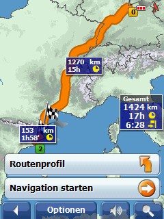

  • Hallo germie
    Ich hab alle Skinz hier aus dem Forum getestet (alle für Version 6.1.5) und hab bei allen das gleiche problem.
    Deine Version gefällt mir dabei aber eigentlich am besten, da mir die Transparenten Buttons unten gefallen.
    Wenn ich mir von deinen "Vorschlägen" einen aussuchen dürfte, würde ich es am besten finden, wenn man das Kästchen in dem die Infos stehen ein klein wenig breiter machen könnte, da die schriftgröße so optimal ist.
    Hab gerade mal probiert, was passiert, wenn man ne route berechnet, die länger als 09:59 h ist. Da stehen dann auch keine Minuten dabei, aber auch keine Punkte an deren Stelle. (Siehe Pic 3)
    BiBa
    Flatschi

  • Hi Flatschi,
    ...aus Deinen ScreenShots ist unschwer zu erkennen, dass Du einen anderen Schrifttyp verwendest. Die Schriftbreite passt somit nicht in die dafür vorgesehenen Felder. Somit sind die "Pünktchen " erklärbar. Der "Wegfall" der Minutenanzeige bei längeren Routenplanungen dürfte von Navigon gewollt sein. Er ist sonst nicht anders durch die ini-Dateien o.a. zu erklären.
    Vielleicht kannst Du die Schriftgröße oder den Typ doch ändern.
