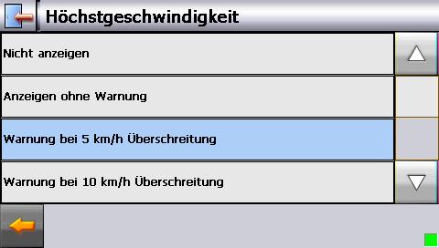

    Meine Frage betrifft die Einstellung "Warnung bei XX km/h Überschreitung" der Höchstgeschwindigkeit:
    Bei mir ist "Warnung bei 5 km/h ..." eingestellt, aber warnen tut das Gerät erst, wenn ich die zulässige Höchstgeschwindigkeit um ca. 20 km (Korrektur: um 15 km/h) überschritten habe.
    Muß ich mit dieser Toleranz leben, oder gibt es eine Einstellmöglichkeit, um die Warnung genauer zu machen?

    Wann warnt das Navi bei Geschwindigkeitsüberschreitung (eingestellte Warnung bei 5 km/h Überschreitung):
    50 km/h-Limit: Warnung bei 60 km/h (Navi-Tacho)
    70 km/h-Limit: Warnung bei 80 km/h (Navi-Tacho)
    80 km/h-Limit: Warnung bei 90 km/h (Navi-Tacho)
    100km/h-Limit: Warnung bei 110km/h (Navi-Tacho)
    Und das ist das Problem.
    Gibt es eine Möglichkeit, diese offensichtlich um 5 km/h verschobene Warnung nach unten zu korrigieren? Ein Eingriff in die Software vielleicht?

    Die Warnschwelle kannst du in den Einstellungen doch in 5 km/h - Schritten einstellen.
