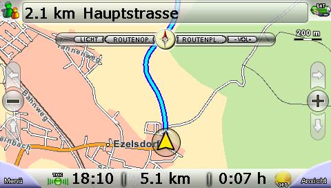

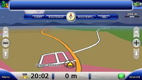

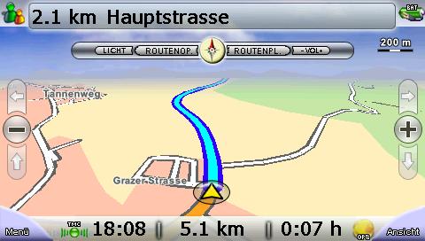

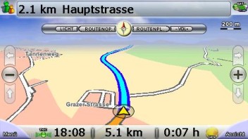

Auf Wunsch das ganze wieder in Blau und in grauer transp. Optik
  • Hallo an Alle
    Habe mal die PNG s für den Blueskin zusammengestellt.
    Einfach den Ordner PPSkin kopieren und Softreset starten.
    Zusätzlich PNGs in grauer transparenter Optik falls das Euch besser gefällt.
    Bei der grauen Optik solltet Ihr aber die Schrift für die aktuelle Straße inkl Entfernungsangabe bis zum nächsten Manöver noch von weiss in eine dunklere Farbe ändern. ( TextColor: 0,0,0; //schwarz)
    In der TurnByTurnArea:
    NextRoadText
    Class: SkinText;
    Wordbreak: yes;
    BGColor: $MAP_ELEMENTS_TRANSPARENT_COLOR2$;
    BGMode: opaque;
    vAlign: center;
    HAlign: left;
    TextColor: 0,0,0;
    Coordinates: 30,3,420,30;
    TextCoordinates: 90,0,330,30;
    ResizeBehaviour: Horizontal;
    Font: 64;
    //WordbreakChars: " /-";
    WordbreakChars: "
    In der MapViewArea:
    DistanceText
    Class: SkinText;
    Coordinates: 35,3,75,30;
    TextColor: 0,0,0;
    BGMode: Transparent;
    VAlign: center;
    HALign: center;
    Font: 64;
    Layer: OnTop;
    TapMode: TapThrough;
    Border: 0;
    BorderColor: 255,255,255;
    CurrRoadText
    Class: SkinText;
    Wordbreak: yes;
    BGMode: opaque;
    vAlign: center;
    HAlign: left;
    TextColor: 0,0,0;
    Font: 64;
    WordbreakChars: "
    Border: 0;
    Achtung !!! Vorlage für die PNG-Dateien ist der rote neue Skin nach dem Medion-Patch
    Gruß an Alle
    Mirko

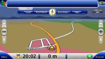

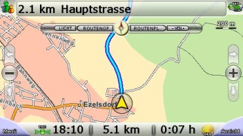

  • Hallo an Alle,
    Habe noch graue transp. Optik hinzugefügt.
    siehe oben
    Gruß Mirko

  • woooow genial, genau so habe ich mir das vorgestellt mit dem grau. werde gleich mal installieren !

  • Hallo Talismo,
    Habe die Ordner PPSkin für grau und blau nochmal neu angehängt.
    Wenn du die PFSkin.skn und PFSpezial.skn von meinen roten Skin benutzt sollte es alles problemlos funktionieren.
    Das kleine Durcheinander bitte ich zu entschultigen aber ich muß meine Skinbeiträge noch mal neu ordnen.
    da ich aber noch nicht weiss wie ich Beiträge von mir verschieben b.z.w. löschen kann muß es erst mal noch so gehen.
    den Roten Skin von mir findest Du auch hier im Forum mit allen Details zum Skin.
    Das mit dem Desktop-Bild habe ich noch nicht richtig verstanden.
    Meinst Du den Startbildschirm wenn Du dein Navi startest?
    Gruß Mirko

  • juhuuuu es funktioniert !!!
    no eine frage: ist es normal das die strassenangabe unter dem oberen grauen balken angezeigt wird ? es kommt bei mir ein extra weisses feld ?!?!?
    Original von dodo2204
    Hallo dodo2204,
    super wenn es jetzt funktioniert.
    Zu Deiner Frage: ja das ist normal da es sich um die Straße handelt auf die Du beim nächsten Manöver abbiegen mußt.
    Im grauen Balken wird nur die momentan befahrene Straße und die Distanz bis zum nächsten Manöver angezeigt.
    Gruß Mirko
