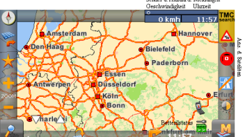

Ich hab da auch mal was vorberitet:
Diesmal in Zusammenarbeit mit dem POIObserver. Grundlage ist der SimplyBlack-Skin von Sokobana und laufender POIObserver.
Im GPS-Symbol wirddie Anzahl der gefundenen Sateliten angezeigt. Unter dem Baterisymbol steht ">>" für ladend, "++" für voll oder die Prozentzahl der Ladung.
Oben steht noch der aktuelle TMC(pro)-Sender und die Anzahl der Staumeldungen, Geschwindigkeit und Uhrzeit.
Wenn ihr auf das Bild klickt seht ihr auch die Beschreibungen, die aufgrund der Transparenz hier nicht zu sehen sind
