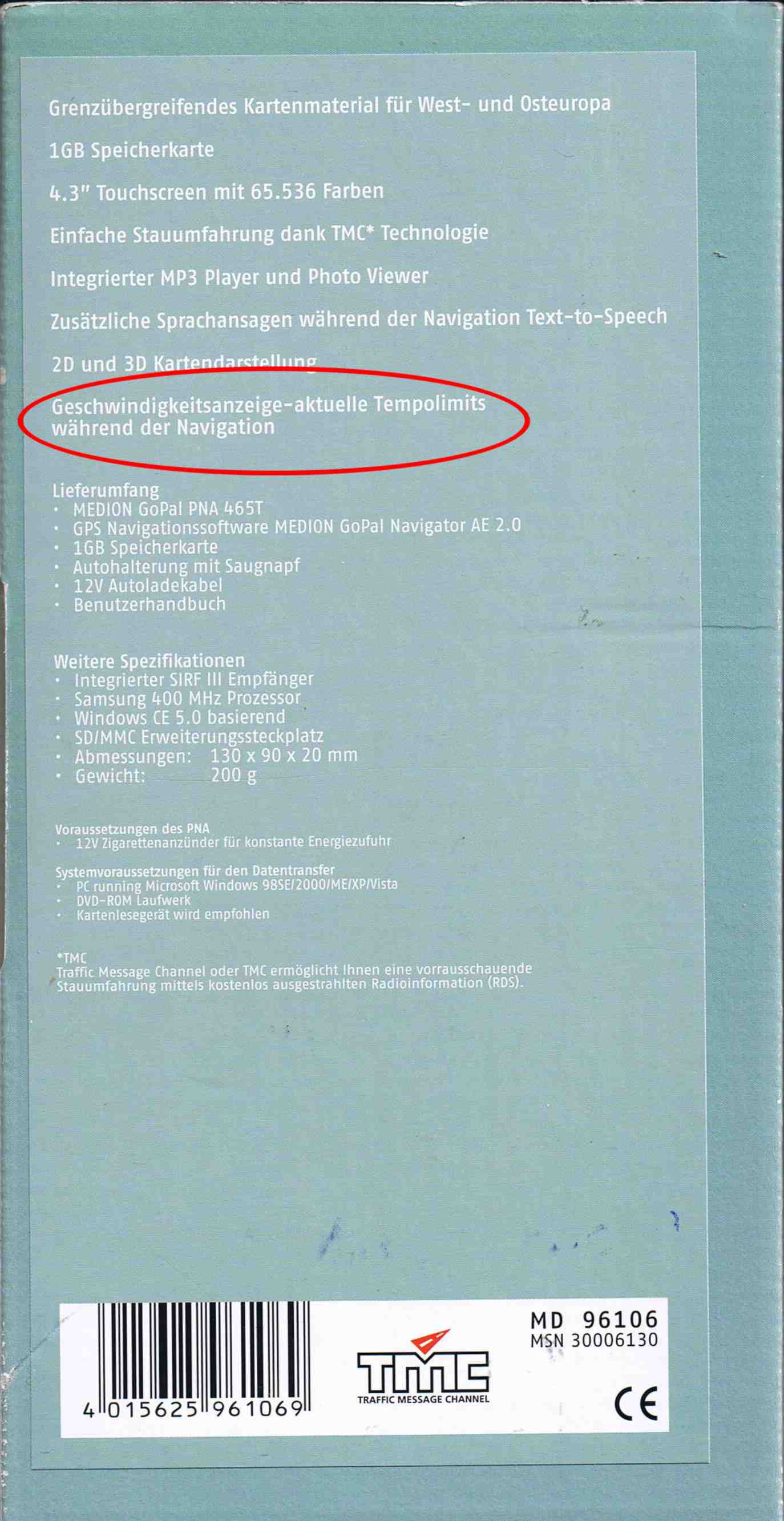

    Ich besitze tatsächlich auch ein MD96106. Und auch ich habe dieses Gerät von real,- erworben. Allerdings nicht erst kürzlich, sondern Anfang 2007.
    In der Werbung des Warenhauses stand meiner Meinung nach "TMCpro".
    Auf dem Aufkleber, der auf dem Karton klebt, stehen unter anderem "TMCpro" und ein Hinweis, dass das Ding vor Geschwindigkeitsüberschreitungen warnen soll.
    OK, das heißt nicht, dass damit Blitzer gemeint sind. Keineswegs. Aber: Wenn ich 85 in einer 70er-Zone fahre, ist das nicht eine Geschwindigkeitsüberschreitung, vor der das Ding warnen soll? Macht es aber nicht. Und wenn ich ffn einstelle (der "örtliche" Privatsender im Raum Hannover, der TMCpro ausstrahlt), rennt die Suchanzeige weiter. Seit heute habe ich den TMC-Patch von Medion eingespielt, da kann ich ffn's Frequenz manuell einstellen und den Empfänger darauf "verriegeln". Aber, oh Wunder: Kein TMC Empfang auf der Frequenz von ffn. Der RDS-Name "ffn" wird jedoch angezeigt.
    Und nu?
    1. Medion hat das Produkt mit TMCpro beworben (weil es so auf dem Karton steht. real,- kann nix dafür, die schreiben ja schon "Irrtümer vorbehalten", aber der Hersteller sollte es ja eigentlich wissen...) -> kein TMCpro
    2. Medion hat das Produkt mit einer, ich nenn's mal, "Geschwindigkeitskontrollfunktion" beworben -> Funktion fehlt
    Gibt's nen Trick, diese Funktionen zu aktivieren? (Trotz GoPal 2.1 AE?)
    Ich habe schon gelesen, dass das Funktionen der GP2.x PE sind, aber angeblich soll's mein AE auch können... ?(

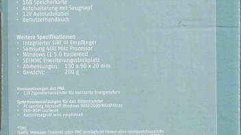

    nun antworte ich mir selbst... ;)
    Ich habe gleichzeitig auch eine Anfrage an Medion gesendet, wegen der "fehlenden Eigenschaften".
    Heute kam die Antwort (nur auszugsweise und in meinen eigenen Worten!):
    Das MD96106 wurde ohne TMCpro ausgeliefert, weil der Vertriebspartner das so wünschte (ich denke, man meint real,- damit).
    ABER: Die "Geschwindigkeitsüberschreitungsfunktion" hat das Navi laut der Supportmail!
    Nur leider habe ich noch nicht rausfinden können, wie man es aktiviert, dazu fehlt unter "Einstellungen" der entsprechende, in Medion's Supportmail beschriebene, Button.
    Wie's trotzdem geht, kläre ich gerade noch, eine Antwortmail habe ich soeben an Medion verfasst.
    Übrigens: Den Service finde ich bisher klasse! Nein, ganz ehrlich! Ich musste zwar zwei Tage warten, bis ich eine (menschliche) Reaktion bekam, aber dann ging der Mail-Schriftwechsel sehr schnell, sogar bis eben noch! Also: Die Tickets werden der Reihe nach abgearbeitet. In einer ersten Mail nach 24 Stunden die Info, dass es aufgrund vieler Anfragen leider länger dauert, aber dann war der Supporter auch in den späten Abendstunden noch verfügbar, so dass ich etwa 48 Studen nach Öffnung des Tickets (fast) alle Fragen beantwortet wusste.
    Und noch ein letztes "Übringens":
    Ich war extra auf dem Dachboden und habe den Karton noch mal rausgekramt. Ergebnis: Ich habe mir das mit TMCpro wohl irgendwie eingebildet... Auf dem Karton steht tatsächlich nur TMC. Es ist auch nur das TMC-Zeichen drauf, das TMCpro-Zeichen fehlt tatsächlich. Dass das MD96106 nun kein TMCpro kann, sehe ich dann mal ein... :gap Das mit der Geschwindigkeit steht da aber wirklich, siehe Anlage.
