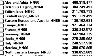

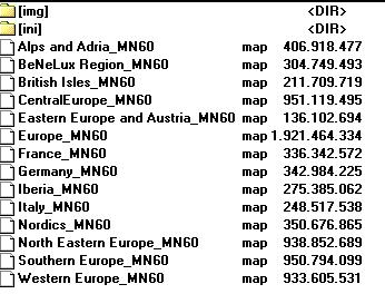

    wie bereits von anderen hier im Thread angedeutet, scheint es bei der Routenplanung mit der Europakarte gemächlicher zuzugehen, als wenn nur die Deutschlandkarte verwendet wird. Auch das Umherschieben der Karte und andere Aktionen, wo die Karte im Spiel ist, sind mit einer größeren Karte langsamer als mit einer kleineren. Das ist auch durchaus nachvollziehbar, schließlich muß sich das Programm durch eine größere Datei durchsuchen um die entsprechenden Informationen zu suchen.
    Ich hab mal anhand von 3 Routen (immer über die Routenplanung) geschaut, wie groß die Unterschiede wirklich sind. Benutzt habe ich für die Deutschlandkarte die miniSD (kingston) die dem Pocket Loox beilag. Die Europakarte habe ich auf eine zusätzlich gekaufte 2GB miniSD Karte von Amco kopiert. Beide Karten sind mit FAT16 formatiert (Clustergröße unbekannt). Vor jeder Messung hab ich die Speicherkarte immer herausgezogen, so das der MN6 automatisch beendet wurde ohne noch irgendwelche Sachen zwischenzuspeichern. Alle Routen wurden mit PKW normal und schneller Route berechnet.
    Ausgehend von immer der gleichen Startadresse habe ich 3 Routen berechnet:
    Route 1: 276km, viel Autobahn, 35s DE Karte und 45s Europakarte
    Route 2: 7km innerstädtisch, 10s DE Karte, 18s Europakarte
    Route 3: 43km, halb Autobahn halb Landstraße, 23s beide Karten
    Eine Route von Deutschland nach Frankreich über knapp 1600km dauert 1:10 min (natürlich nur auf der Europakarte durchführbar).
    Die Messungen spiegeln eine Tendenz wieder so daß man ungefähr eine Ahnung hat, umviel schneller oder langsamer eine "Karte" ist. Im praktischen Gebrauch sollten die Unterschiede hier weniger auffallen. Was ich noch nicht testen konnte wo ich aber auch keine bösen Überraschungen erwarte, ist das Neuberechnen der Route während des Fahrens, wenn man von der vorberechneten abgewichen ist.
