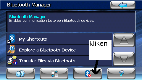

  • Die dämliche blaue LED blinkt ja nu immer. Egal ob gekoppelt oder nicht...
    Würde mich über euren geistigen beistand mächtig freuen.
    wenn du auf Bluetooth Manager gehst und dan auf ....
    wie auf dem bild markiert dann mußte es weg sein :D
