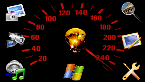

Hallo !
Habe hier ein Sreenshot von meinem Startmenü......
Nun meine frage:
Kann ich wenn ich auf das Navigationsbuttom klicke ( das ist die Erdkugel in der mitte ) den ladevorgang animieren in dem sich die Tachonadel bewegt ?
Gruß GPS-Robe

Hatte mir das so vorgestellt , daß wenn die Tachonadel bei 240 km/h steht der Ladevorgang abgeschlossen ist !! ![]()

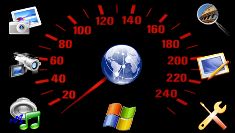

Vielleicht kannst Du noch zwei Screenshots reinsetzen, einmal Tacho bei 0, einmal bei 250? Würde mich (und auch andere) sehr interessieren... ![]()
Hier die Screenshots !! :gap ![]()
Und danke nochmals !!!!!
