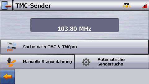

    Jetzt kann ja mein 465T (96213) auch TMCpro, nur kann ich das irgendwie nicht aktivieren. Der Originalskin hat ja diese Auswahl, wo man zwischen den einzelnen Modi entscheiden kann, also nur TMC, nur TMCpro, oder halt Beides.
    Kann ich das irgendwie wieder aktivieren, oder bin ich gar blind, und sehe das nur nicht? (Was ich nicht ausschließen möchte ...) ;)
    Ich versuche gerade die verschiedenen *Skin.skn Dateien zu verstehen, aber tue mir noch recht schwer.
    Ich habe das Gefühl, das der Button da ist, halt nur irgendwie im TMC-Sender-Menü bzw. Skin aktiviert werden muss.

    edit: gerade in einem Beitrag von rohoel gefunden, ich suche quasi diesen Button:
    (Suche nach TMC & TMCpro)

    Die Softwareversion ist schon ok. Wenn ich denn originalen Skin benutze, habe ich auch den vermissten Auswahlbutton, nur halt nicht im Skin von tomate.
    War ja gleich mein erster Blick, ob die Software auch ja die Aktuelle ist ... ;)
    Wenn ich das richtig verstehe, ist die Variable 'TMCSelectDropDown' dafür zuständig, sie ist auch in der PFSkin.skn definiert, aber irgendwie nicht sichtbar. Und da hört gerade mein momentaner Kenntnisstand auf, versuche gerade noch, die ganze Syntax zu verstehen.

  • Hmmm, der Button selbst ist definiert (hast Du ja auch schon herausgefunden. Lediglich in de rPFLang.skn waren die folgenden 3 Zeilen nicht drin:
    20410: "2,2#Suche nach TMC & TMCpro";
    20411: "0,1#Suche nach TMCpro";
    20412: "1,0#Suche nach TMC";
    Ob's daran liegt kann ich Dir nicht sagen, da ich wie gesagt ohne TMCpro fahre. Versuche mal, ob sich nach Einfügen der 3 Zeilen etwas tut.

  • Yeah, super!
    Genau so (PFLang.skn) hat es funktioniert mit dem TMCpro, sehr cool ...
