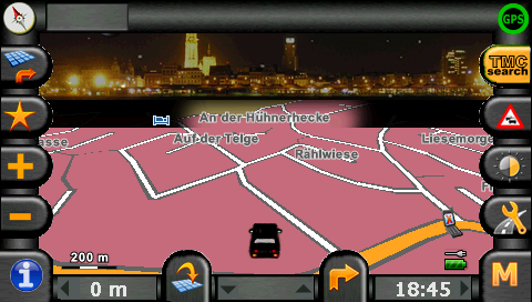

Hallo ble51,
ich habe die Änderungen in der PFSkin Datei vorgenommen und trotzdem dieses Bild bekommen!
Danke für deine Anleitung, hatte leider nicht eher die Zeit es einzufügen.
[Blockierte Grafik: http://666kb.com/i/am15bhor6ywfty6ox.bmp]
ZitatOriginal von Kawaitalia
Hallo ble51,
du hast noch das hintergrundbild ohne nachtabdunklung! dein scheinwerfer ist am horizont ja angedeutet vorhanden! schau dir mal die hinweise in den links meiner "anfängeranleitung" an. ist unten verlinkt. ![]()
mfg rohoel.
Das Hintergrundbild ist vermutlich korrekt - mit dem Bild habe ich das auch schon gemacht.
Es fehlt aber die Anpassung der Größeninformation für das Hintergrundbild bzw. hier muss was falsch gelaufen sein ...
oft zitiert ... ![]()
ZitatDu musst die Datei My \Flash Disk\Navigation\Skin480x272\PFSkin.skn mit einem Texteditor (z.B. Windows Notepad ) öffnen und am Anfang die folgende Zeilen abändern
// horizon bitmaps for the 3D map
8020: 150,0,0,500,125,0,0;
8021: 151,0,0,500,272,0,0; // 8021: 151,0,0,500,125,0,0;

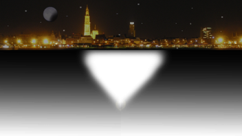

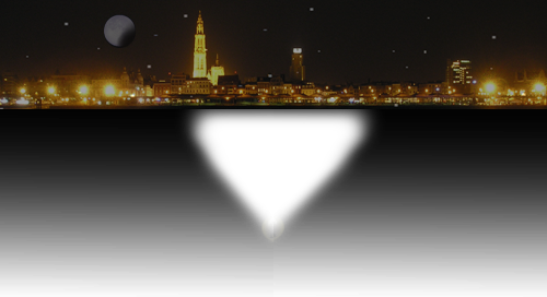

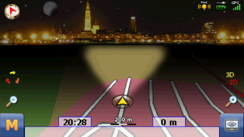

so, anbei mal die funktionierende datei als hintergrund. mach die oben beschriebenen änderungen in der pfskin und dann sieht das aus, wie in meinem persönlichen zweiten anhang.
mfg rohoel.

geh mal folgenden weg, ist evtl ein browser-problem: klicke das bild (das rechte!!!) mit links an, daß es sich in einem extra fenster separat öffnet! geh dann mit rechtsklick auf das bild und speichere es unter dem vorgegebenen namen! füge es dann in den ordner ppskin ein!
wenn es so nicht klappt, weiß ich auch nicht weiter.
!! Ich kann hier übrigens die angehängten Hintergründe mit Scheinwerfer auch nicht mit direktem Rechtsklick laden, geht nur im extra fenster funktionierend! !! ich nutze opera!
mfg rohoel.
