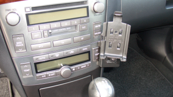

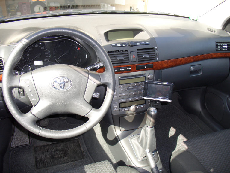

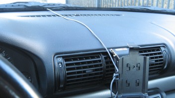

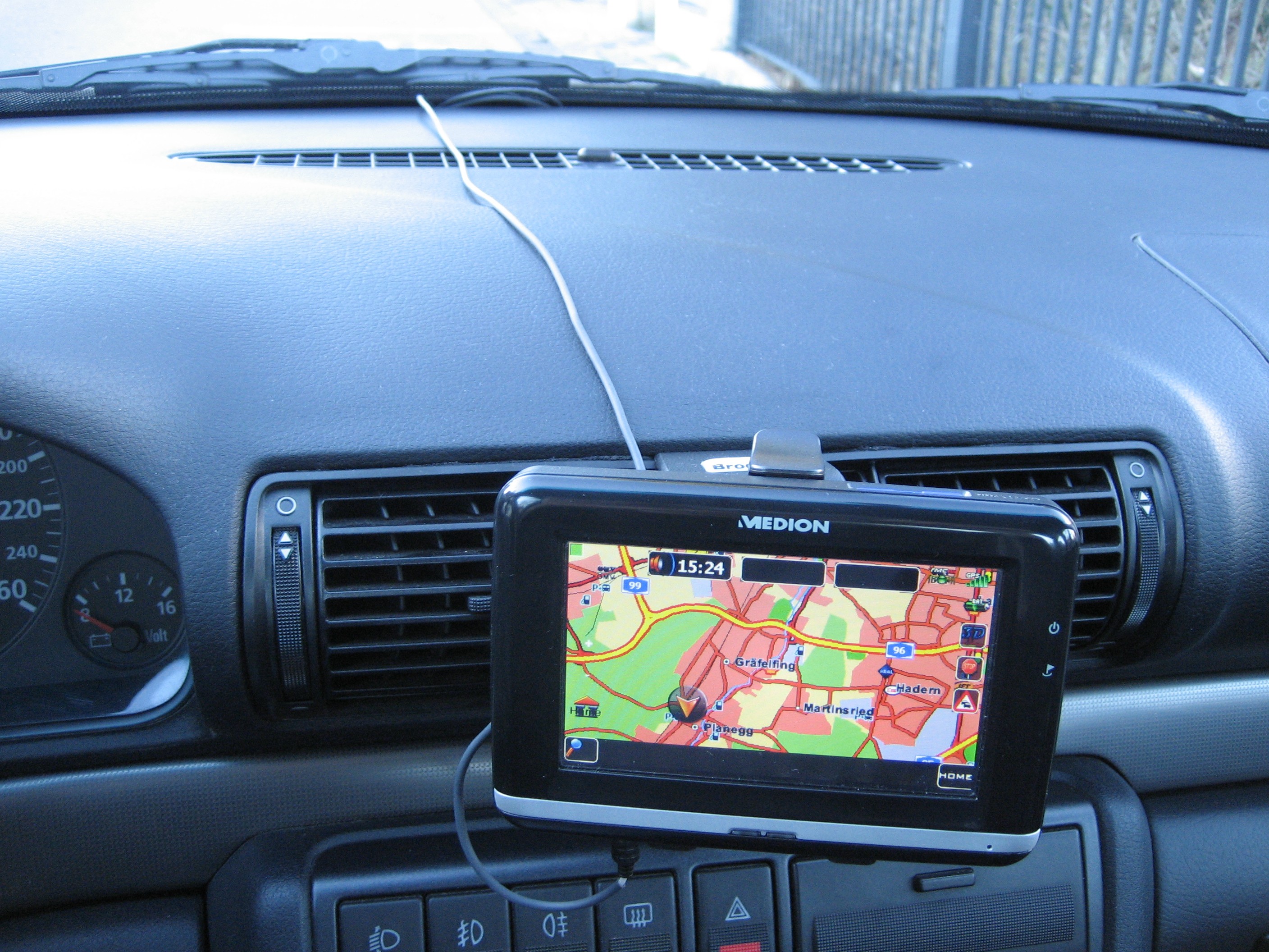

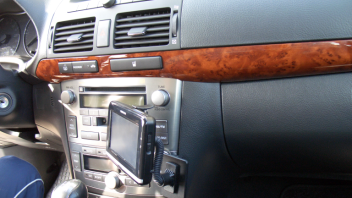

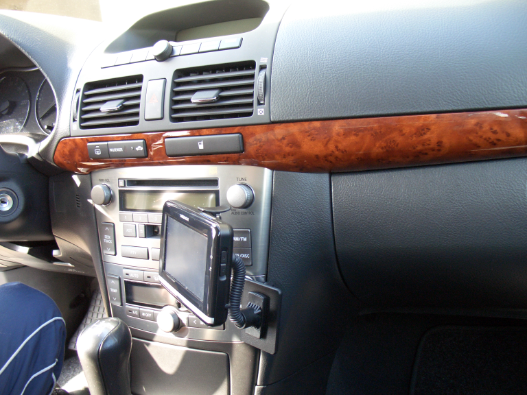

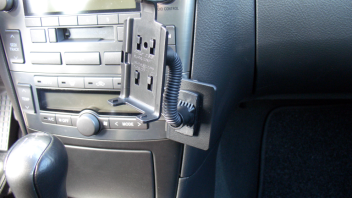

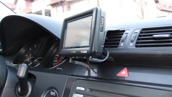

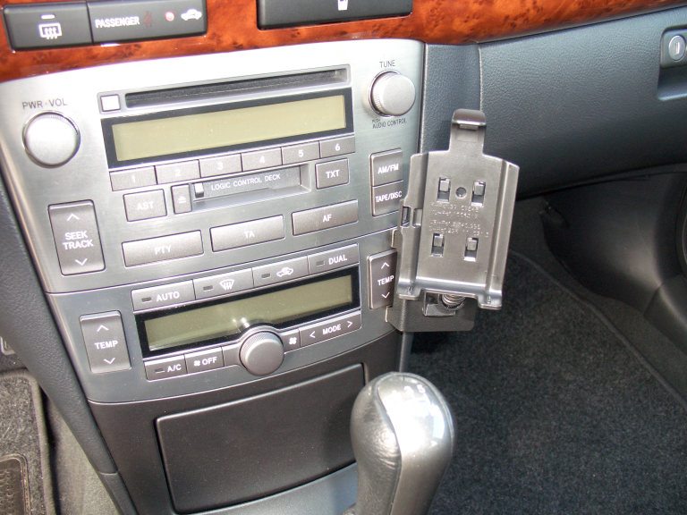

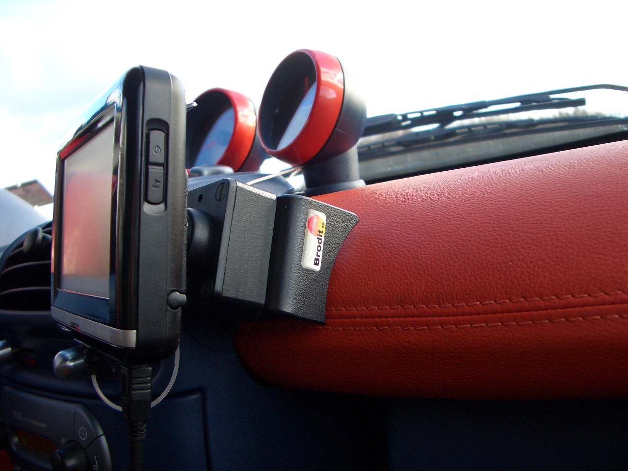

  • Ich möchte euch kurz meine Einbaulösung in einem Audi A4 vorstellen, welche aus folgenden Dingen besteht:
    - Brodit Proclip
    - Kugelgelenk mit Richter Platte
    - original TMC-Wurfantenne, welche mit einem 1,50m schwarzen Schrumpfschlauch (2,4 mm / 1,2 mm) überzogen wurde
    Das letzte Stück der TMC-Wurfantenne wurde zusammengerollt und zwischen Scheibe und Amaturenbrett geklemmt. Die TMCPro-Empfangsleistung ist sehr gut.
  • Sieht nicht schlecht aus! Allerdings scheint mir die Wurfantenne noch ein bißchen das Sorgenkind zu sein. Schon mal überlegt, ob sich da noch die Investition in den GNS Antennenadapter rentieren würde?
    Außerdem würde micht interessieren, wie Du das Stromkabel legst.
    Guß
    Nagavi
  • Dafür hat er wohl noch keine Lösung gefunden, zumindest hat er es (bewußt?) nicht angeschlossen.
  • Was mich immer wieder wundert, ist, daß so viele mit der Wurfantenne rumfahren und das gar nicht als störend empfinden...

  • Ich bin sehr zufrieden mit der Wurfantenne, was die Emfangsleistung angeht. Auch optisch fällt sie nun nicht mehr so auf, da diese nun schwarz ist. Das Stromkabel schließe ich nur bei Bedarf an (längere Fahrten > 4 Stunden).

    Original von misterpeter
    ?( Das sieht auf dem Bild aber anders aus... hast Du das was geändert?
  • Wer lesen kann ist klar im Vorteil
    Gruss NickNack

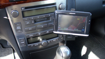

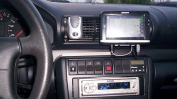

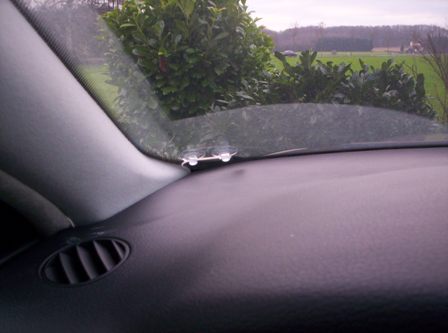

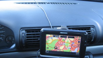

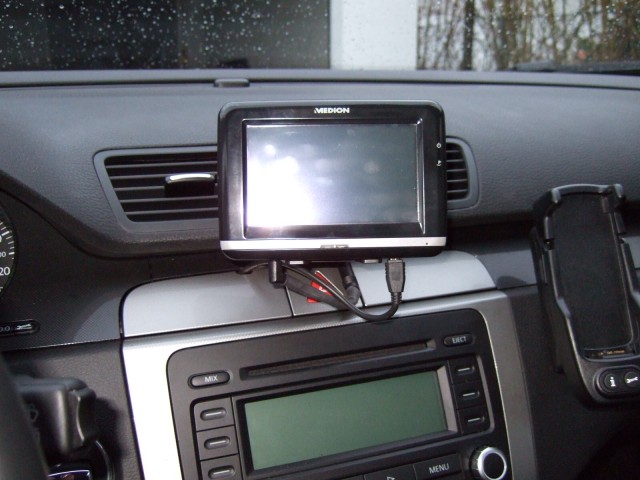

  • Na dann möchte ich mit meiner Einbaulösung mal nicht hinter dem Berg halten. Ich habe die TMC Antenne per Y-Adapter an meine Außenantenne angeschlossen. Und zwar NICHT mit GNS sondern mit einem handelsüblichen Antennen Y-Adapter. Außerdem habe ich den PNA noch per Aux In an mein Autoradio angeschlossen. Aus dem Navi gehen zwei Kabel, die ich mit einem Kabelschlauch zusammengafaßt habe. Im Bereich des Radios ist eine handelsübliche 3 polige 3,5mm Klinkenkupplung. Entgegen der Mutmaßungen hier im Forum habe ich guten TMC Pro Empfang, fragt mich nicht warum...
    Wenn das Navi nicht dabei ist, lassen sich die Kabel einfach in den bei mir sichtbaren Schacht schieben, so daß sie griffbereit, aber nicht mehr zu sehen sind.
    Nagvi

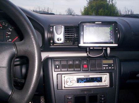

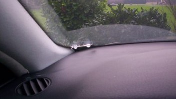

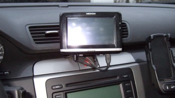

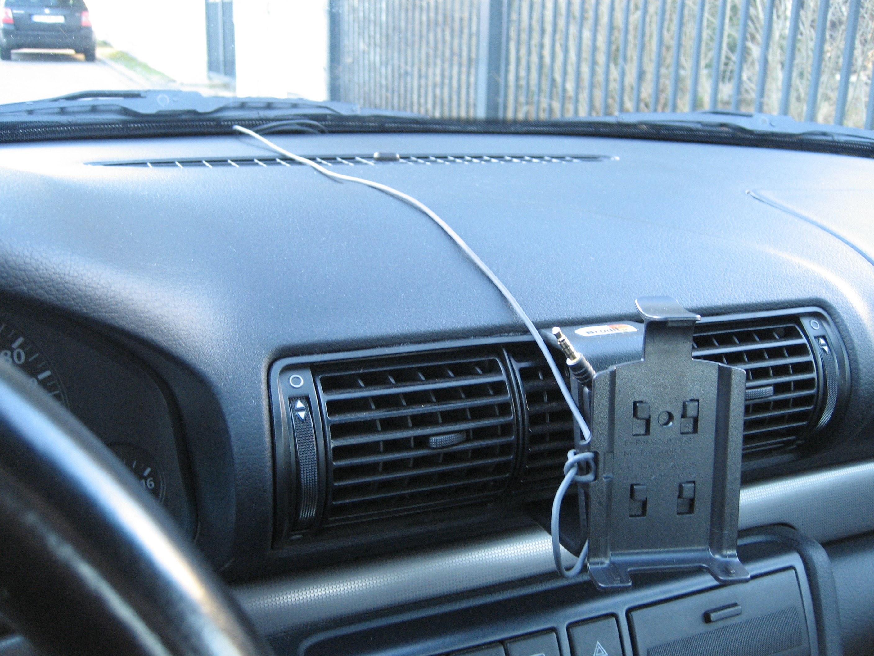

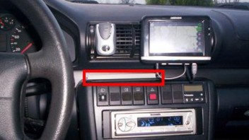

  • die Lösung ist im Prinzip ja schon mal nicht schlecht aber unter A4-Fahrern hätte ich noch ein paar Verbesserungsvorschläge für dich. :)
    Ich habe die gleiche Lösung bevorzugt, wobei mich nur die Kabel gestört haben.
    Somit habe ich einfach die Wurfantenne in die linke untere Ecke der Windschutzscheibe angebracht.
    Das Kabel hab ich dann durch den Sicherungskasten verlegt und im Handschuhfach noch eine 12V Steckdose eingebaut.
    Das Stromkabel habe ich dann von hinten durchgeführt so das sich beide Kabel linksseitig der Mittelkonsole treffen.
    Dann hab ich mir nur noch ein Stück Kabelkanal besorgt und schon sieht man kaum noch etwas von den Kabeln.
    Der einzigste Nachteil ist nur das das Stromkabel nun quasi fest verbaut ist.
    Yogi1480
  • Hallo Yogi,
    mich würde mal zweierlei interessieren:
    1. Wo hast Du denn die Kabel hinter dem Navi "eintauchen" lassen. Direkt in den Lüftungskanal??
    2. Wie kommst Du mit dem TMC-Empfang zurecht? Die Antenne ist ja jetzt nur ganz wenig an der linken Windschutzscheibe sichtbar?
    Nagavi

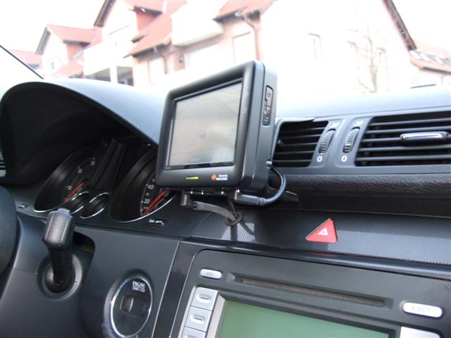

  • Hey Nagavi,
    also die Kabel hab ich in ein Kabelkanal gelegt, auf dem Foto ist das dieser nicht so gut zu erkennen, deswegen mal rot markiert.
    mit dem TMC empfang bin ich bestens zufrieden, hab hier bein uns in der Umgebung fast immer TMC pro Empfang und es passiert nur sehr selten das ich keins von beiden empfange. Ist es aber doch mal so, ist es auch so das ich kaum sender bei mir ins radio bekomme.
    Im Gegensatz zu meinem Vorgänger (Transonic 5000 mit Navigon 5) bin ich wirklich überrascht das TMC doch so gut funktionieren kann.
    Yogi1480

    Mir gefällt diese Variante des Einbaus echt prima. Besser als dieser Saugnapf an der Scheibe.
    Hast du mal einen Preis für die komplette Halterung??? Nur damit ich mal eine ungefähre Vorstellung habe.
    Sehe ich das richtig, dass man die Orginal-Platte dann nicht mehr nutzen kann???

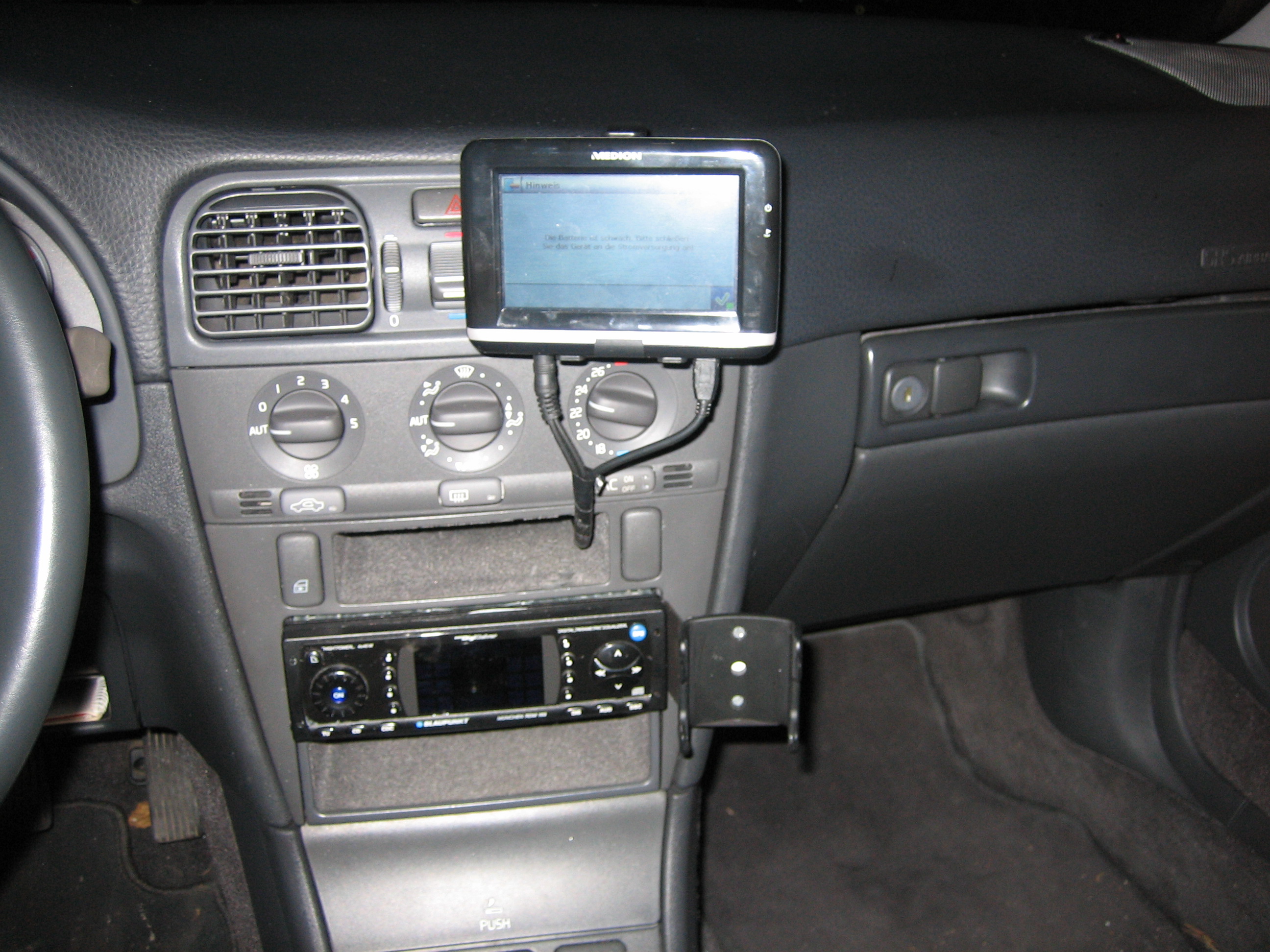

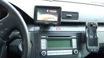

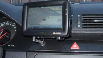

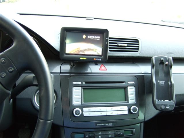

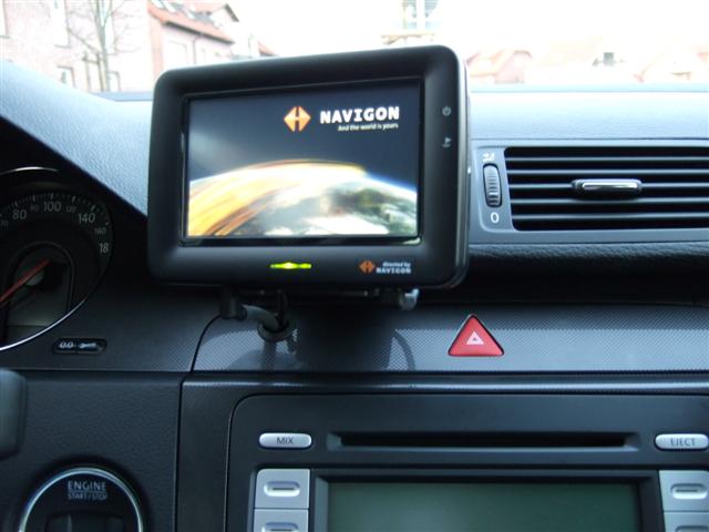

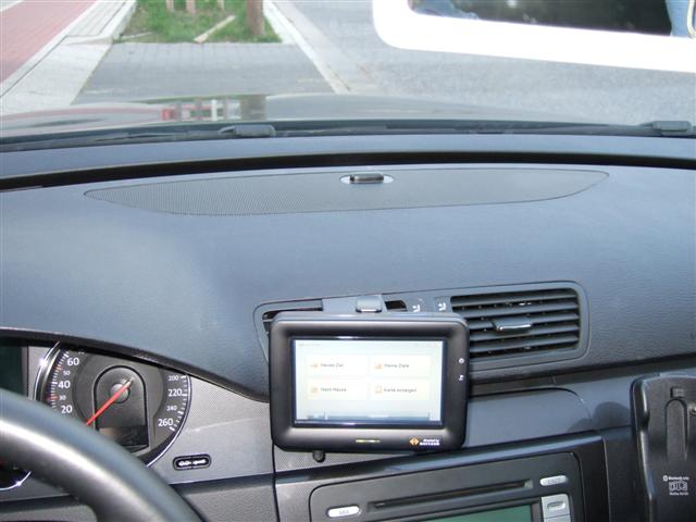

  • Hallo Forum,
    ich fahre einen Passat Variant .
    Ich habe vorige Woche das Navi über Medion/Autonet installieren lassen.
    Hierbei haben wir die Kabel über eine Schublede im Armaturenbrett geführt.
    Die Steckdose ist im Handschuhfach verstaut, sodaß ich jederzeit den Stecker ziehen kann. Auch ist die Stromversorgung über Zündungsplus geschaltet, d.h. nur bei eingeschalteter Zündung wird das Gerät versorgt.
    Die Installation war nicht einfach. Der Monteur hat 2,5 stunden benötigt.
    Bei einem Preis von Euro 165,50 ist das günstig.
    Gruß chico45
