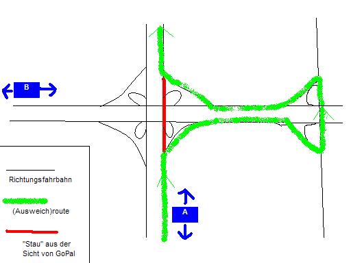

    ich habe im zusammenhang mit der veränderten übernahme der datei tti.te eine nette erfahrung gemacht:
    ich fuhr auf autobahn A auf ein autobahnkreuz zu, welches autobahn B kreuzte! meldung für einen stau lag vor (anzeige per zoom auf den staupunkt und die meldung in der tmc-anzeige meldeten den stau HINTER dem kreuz).
    ich aktivierte die neuberechnung einer ausweichroute. ergebnis (habe ich zum glück vor dem befahren per navi-zoom abgecheckt - und bin sie nicht gefahren :P): am kreuz runter von autobahn A auf autobahn B, auf dieser die erste ausfahrt genommen um in rückwärtsrichtung gleich wieder drauf zu fahren (auf autobahn B zurück) :D um am gleichen kreuz wo ich abfuhr wieder auf die autobahn A drauf geleitet zu werden! der stau hat sich dann mit umweg genau so vor mir befunden, wie ohne diesen umweg!
    liegt der fehler bei mir oder an der geänderten datei oder am navi? habt ihr so etwas schon mal erlebt?
    ich freue mich auf erfahrungen zu dem problem.
    mfg rohoel.

  • Hallo rohoel!
    Ich würde das Problem auf zwei Dinge schieben:
    1) Wie m.g schon festgestellt hat, gibt es leider immer wieder Meldungen, bei der das Event auf einen Punkt beschränkt ist (Ausdehnung=0). Ob das jetzt damit zu tun hat, dass der Stau nur von einer einzigen Brücke, die sich im/am Kreuz befindet, gemessen wurde, oder ob es sich um einen Verarbeitungsfehler handelt, da kann man nur spekulieren.
    2) Da der "Punkt" im Falle eines AB-Kreuzes für GoPal trotzdem vielleicht 500 m lang ist, wird bei geänderter tti.te wohl trotzdem ein relativ großer Zeitverlust berechnet.
    Die Ausweichstrecke, die du beschrieben hast macht dann natürlich "Sinn". Wenn meine Schlussfolgerungen richtig sind, dann müsstest du am AB-Kreuz gleich die erste Abfahrt von Autobahn A nach Autobahn B genommen haben (beim Kleeblatt also nach "rechts"), stimmt's?
    Anbei eine kleine Skizze ;D
    Gruß Jojo
    PS: Bei normaler tti.te wird bei solchen punktförmigen Meldungen übrigens ein Zeitverlust von 0 Minuten berechnet, also auch keine Umfahrung ausgelöst.

    Also, ich hab den rohoel so verstanden, wie wenn der Stau hinter dem Kreuz vorlag, auf den er dann nach seinem Manöver wieder aufgefahren wäre! Und das ist natürlich eine suboptimale Berechnung!
  • Hallo Ralf!
    Genau so hab ich rohoel auch verstanden. Darum glaube ich ja auch, dass es sich um eine Kombinatin von mehrereren Fehlern handelt. Falsche Ausdehnung in der TMC-Message und die draus resultierende Umfahrung.
    Gruß Jojo

    Original von Ralf25
    genau so ist es, selbst das stau-symbol war beim 100-meter-zoom deutlich hinter dem kreuz zu sehen.
    merkwürdig und kaum nachvollziehbar!
    @ JojoK
    dank deiner zeichnung leuchtet das problem jetzt besser ein! danke! ;D
