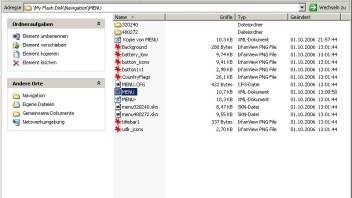

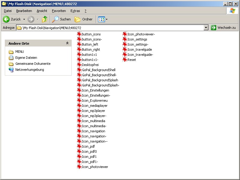

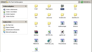

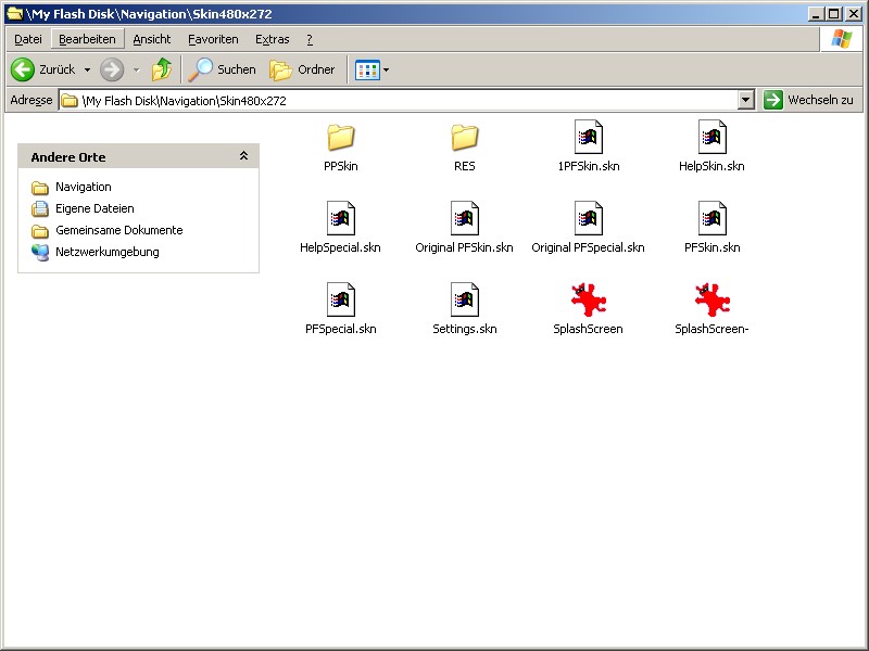

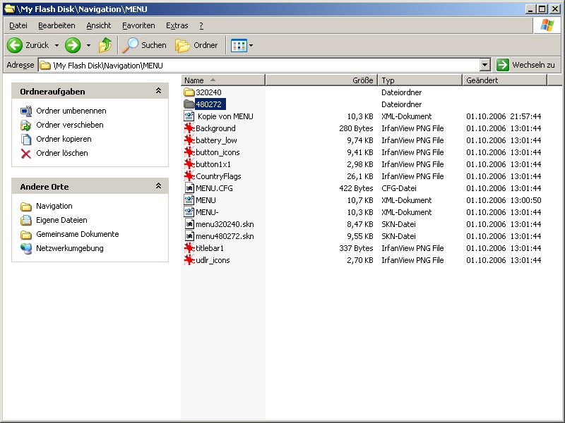

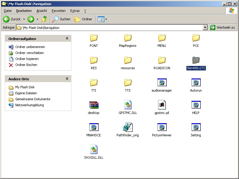

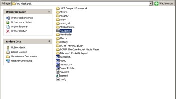

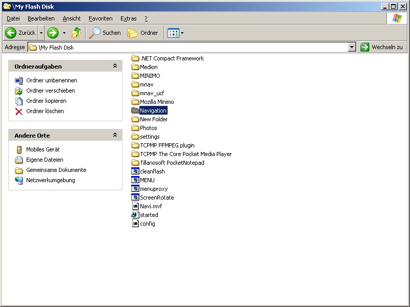

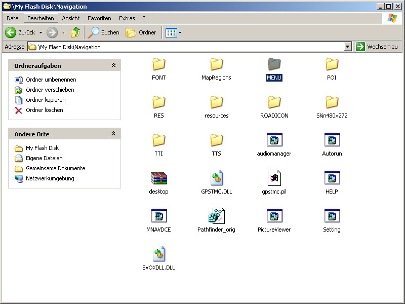

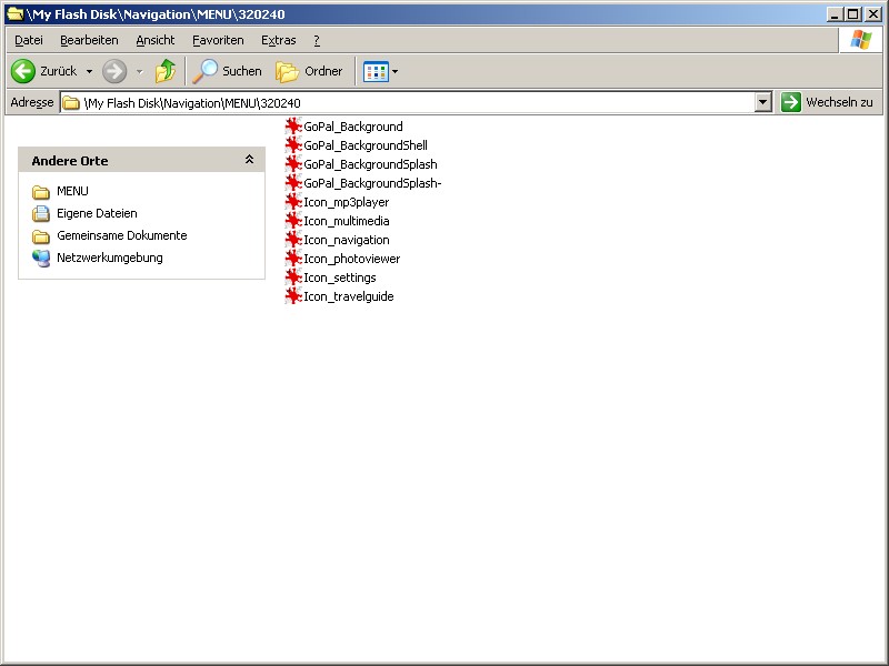

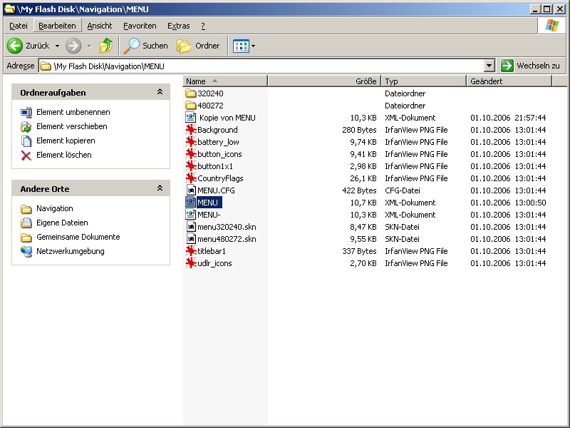

Hallo!

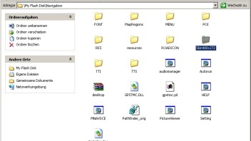

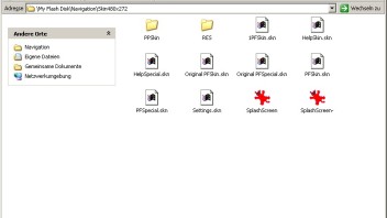

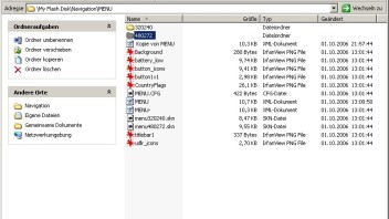

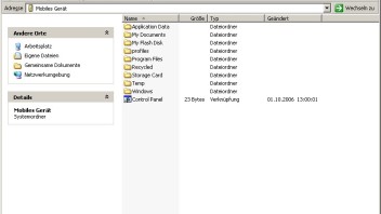

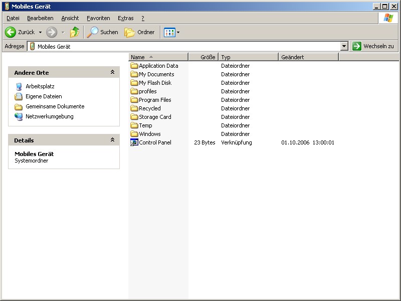

Hier ein paar Bilder, wo man was findet und/oder hinkopieren sollte.
Die Dateien mit dem - (Strich) dahinter, sind die Originale. Eine einfachere Variante der "Sicherung" der Originaldateien.
Diesmal über ActiveSync unter Windows.
Tschüß,

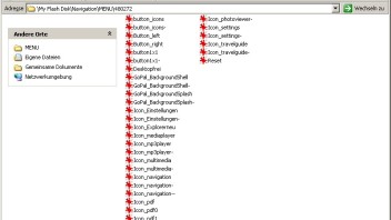

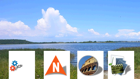

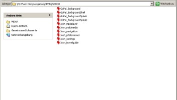

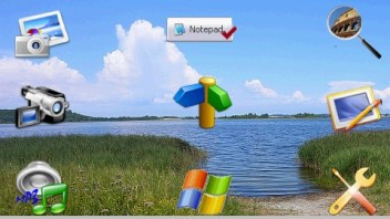

Hallo!
Und hier die Icons und den SpashScreen.
Tschüß, -

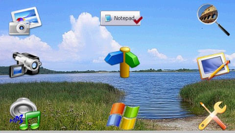

Hallo Uschebti,
Deinen Startskin habe ich mit der Bilderanleitung gut installiert.
Vielen Dank!
Ich möchte noch mein Koordinatenprogramm von StefanDaus in den Skin einbauen, nach Möglichkeit in die untere Zeile. Das Originalicon kann ich gebrauchen, weiß aber nicht den Menueintrag und die Coordinates für das Icon.
Kannst Du mir helfen?
Gruß Bonnybessie

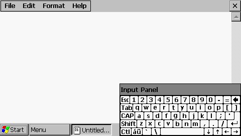

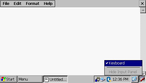

Ähem...Blöde Frage....:
Wie komme ich an eine stiftbedienbare Tastatur für den PNA...?
Mark
Hallo!
In der Menue.xml suche mal nach "Einstellungen.png" bzw. "Einstellungen".
Die Größe sollte schon die Selbe sein, sonst musst Du die Koordinaten etwas anpassen und ggf. die dort eingetragene Icongröße.
Das tauscht Du aus, erneuerst den Link und es sollte funktionieren.
Das ist der Button unten in der Mitte.
Tschüß

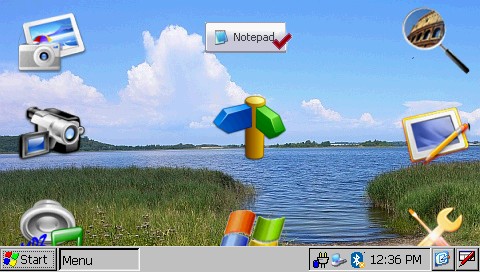

Original von Uschebti

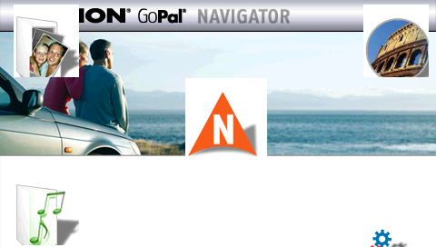

Hallo!

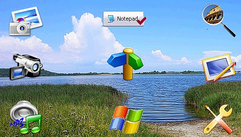

Tschüß,Hallo,

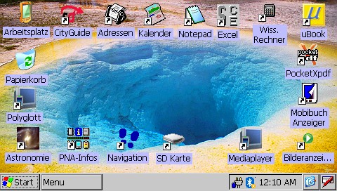

wo finde ich SpashScreen.
die 13 mit Png Endung habe ich alle in PPSkin gespeichert und ander ins MENÜ.xml.
So.
Grüße
PapsPS. sieht doch sehr Sonderbar aus, nichwar

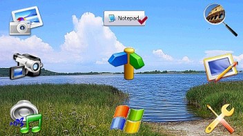

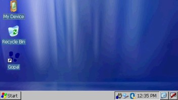

ZitatAlles anzeigen
Original von Paps
Hallo
die 13 mit Png Endung habe ich alle in PPSkin gespeichert und die andere ins MENÜ.xml.
So.
Grüße
sonderbar.jpg (255,06 KB)Hat da echt niemand ne Antwort für mich :dösen
gruß
Paps -

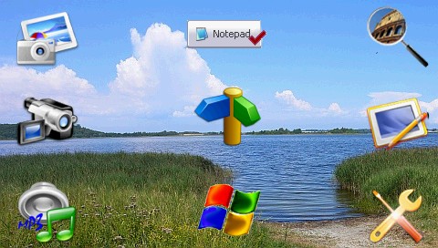

Original von Paps
Guten Morgen Paps,
nicht gleich weinen, wenn die Katze mal nicht weiter weiß, ist der wind-hund sofort da ...
Was Du brauchst, um den Hintergrund für Dein Startmenü zu ändern (so habe ich Dich verstanden), ist die Datei "GoPal_BackgroundShell.png", die im Verzeichnis \My Flash Disk\Navigation\MENU\480272 abgelegt werden muß - die ist in der ZIP-Datei von ubschbeti auch drin, habe gerade mal nachgesehen. Das gilt im übrigen für ALLE .png, die etwas mit dem Startmenü zu tun haben.
Viel Erfolg! -

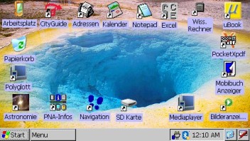

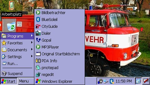

Moin wind-hund,
prima, schnelle Antwort nun sieht es schon etwas besser aus,
aber da fehlt doch noch was !
Danke
Paps
Destkop neu.jpg (255,06 KB) -
ZitatAlles anzeigen
Original von Paps
Moin wind-hund,prima, schnelle Antwort nun sieht es schon etwas besser aus,
Danke
Paps
Destkop neu.jpg (255,06 KB)na klar, alle dateien an der richtigen stelle und dann die menü.xml wieder an deine installationspfade anpassen. mehr fehlt nicht.
einiges ist HIER vom ersteller bebildert dargestellt.
übrigens supporte ich diesen skin nicht per pn! ;D
mfg rohoel.
