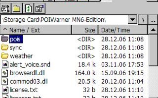

    nachdem ich nun endlich das Upgrade für den POI-Warner für MN|6 erhalten habe ergibt sich schon das erste Problem.
    Wenn ich, wie es beim Loox N520 üblich ist "SD-MMCard" bei der Installation angebe wird der POI-Warner jedoch auf dem Gerät in dem Ordner "Storage Card" und nicht auf die Speicherkarte installiert.

  • Das komische ist ja nur, dass er mir bei der Installation die Option zwischen "SD-MMCard" und dem Gerät anzeigt.
    Wähle ich dann "SD-MMCard", installiert er das Programm trotzdem auf dem Gerät unter dem Ordner "Storage Card".

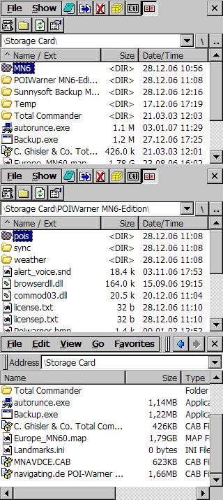

    Du kannst aus der Storage Card Ordner dein POI-Warner einfach auf Dein SD-MMCard verschieben.

    Dann wird der POIWarner nicht mehr laufen. Denn die Eintraege in der Registry zeigen weiterhin auf das "alte" Verzeichnis.

    Beim erste Start der POIWarner.exe aus der SD-MMCard fragt dich dein PDA wegen Install, OK, dann wird der POI-Warner laufen.

    Wenn man die POIWarner.exe aus dem dann neu geschaffenen Verzeichnis auf der Speicherkarte startet, wird der POIWarner ganz normal gestartet. Es erfolgt keine Nachfrage nach einer Installation. Denn die fuer die Ausfuehrung benoetigten Dateien stehen ja im gleichen Verzeichnis.

    Du hast Recht,
    wenn man die POIWarner.exe aus dem dann neu geschaffenen Verzeichnis auf der Speicherkarte startet, wird der POIWarner ganz normal gestartet.
    Jedenfalls ist die POI-Warner dann auf dem SD Card, und funktioniert tadellos.

    PS. habe den gesammten Ordner auf die SD-MMCard verschoben und die Reg-Einträge angepasst. Sollte aber kein Dauerzustand sein X(
    @Keyboard
    Bei dir klappt alles, weil deine Speicherkarte von WM5 schon mit "Storage Card" bezeichet wird. In meinem Fall wird sie vom System mit "SD-MMCard" bezeichnet.
