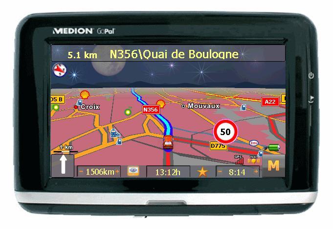

@anonymenergie
So, hier ist die versprochene Special Version für Dich. Es ist meine neuste Update Version von Heute. Wie gewünscht mit Allufoliengriller Kompass.
[Blockierte Grafik: http://666kb.com/i/akoje79q1wpe4e4i1.jpg]
Wem es gefällt, kann es sich natürlich auch runterladen.... ![]()
upps, passt nicht in eine Datei. Bitte beide Dateien runterladen und wie gewohnt auf den PNA kopieren.
habe ich ganz vergessen.
Eine Update Version, wo bisherige Fehler beseitigt sind kann im 1. Thread runtergeladen werden.
