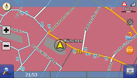

    Übrigens hab ich bei deinem 1.5 Skin wieder ein paar Kleinigkeiten bei mir geändert.
    Hab z.B. das TMC- mit dem Batteriesymbol getauscht. Grund dafür war der, dass ich keine Batterieanzeige mehr habe, wenn das Navi geladen wird (hängt bei mir eh ständig am Strom und da muss ich nicht sehen ob Strom fließt oder nicht). Es wird dann nur ein Batteriesymbol angezeigt, wenn es auch daher seine Energie nimmt.
    Somit entstand bei mir wärend der normalen Fahrt (mit Strom) eine Lücke die mir nicht gefallen hat. Also hab ich die Symbole kurze Hand getauscht (Siehe Bild; Beachte ich hab ein anderes TMC-Symbol).
    Dann hab ich noch die Zoom In und Out Buttons zusammengeschoben, damit der +Button von den Abbiegehinweisen nicht mehr überdeckt wird.
    Und noch ein paar Kleinigkeiten... (sieht man ja im Bild!)
    Vielleicht kannst du ja ein paar Inspirationen davon überarbeiten.
