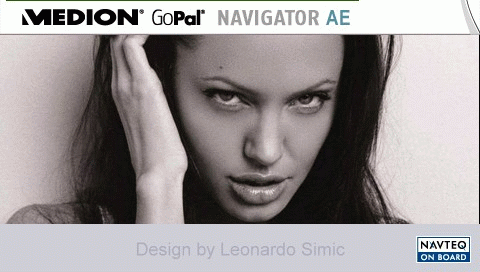

    Mein Bild ist übrigens das hier:

  • So hab jetzt selbst ne Lösung gefunden.
    Ich hatte die Memeory Card direkt am Anfang quasi randvoll gepackt. Hab da grad mal ein paar Länder rausgenommen und siehe da es funzt.
    Aber is doch irgendwie komisch, dass das Navi anscheinend mit ner vollen Karte überlastet war...
