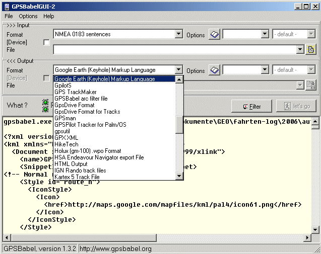

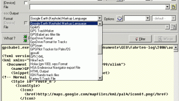

    Nachdem Toptrans nicht mehr angeboten wird, besteht bei mir Bedarf nach einem "Schweizer Taschenmesser", das auch OVL (Top50-Karten) und PTH (Top25-Karte) spricht. GPSBabel kann schon fast alle Formate, nur diese eben nicht.
    Eine grafische Oberfläche (s.Bild) ist vorhanden. Per command-line lässt sich Babel zudem auch gut in andere Skripte einbinden.

  • Ich kriege mit dem Tool nicht mal das GPS-Log vom Navigon Navigator eingelesen ?(
  • Also, bei mir geht's einwandfrei. NMEA-Sequence einlesen (Dateityp * einstellen, da keine .txt-Endung), Google KML speichern. So wie im Screenshot. Wo ist das Problem?
    Original von frank334
    Wo ist das Problem?
    Nun. es wird nichts angezeigt - GE findet noch nicht einmal den Ort, wenn ich die Datei lade.... und die Logaufzeichnung wird auch nicht angezeigt. Ich muss nachher mal die erstellte Datei vergleichen mit einer aus NH50-TopTrans.

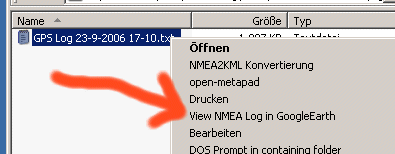

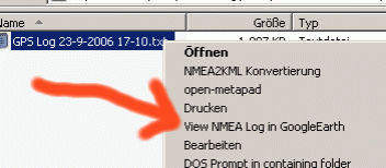

    Übrigens noch ein Feature: meine Hauptanwendung mit NH-TopTrans war es immer, GPS-Logdateien in GoogleEarth anzuschauen und die Touren nachzufliegen. Die ganze Hantiererei mit Dateien in den Dialogen Suchen und Toptrans starten war doch recht umständlich. Jetzt geht es einfacher: GPS-Log (*.txt) anschauen mit Klick rechte Maustaste auf Logfile. Und schon geht GoogleEarth auf und zeigt den Track. Einfacher geht's nicht mehr, oder? In den aktuellen geotools.zip habe ich dazu ein Registry-File gebastelt, die diese Funktion einrichtet.
    Download hier
