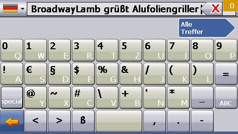

Ich hab im 465er Forum mal eine Version von Alufoliengrillers Tastatur mit Anzeige der Alternativtasten gepostet. Schaut's euch mal an. Kann problemlos und 1:1 auch beim 470 eingesetzt werden.
Ich habe gestern etwas irritiert festgestellt, daß auf der Zahlentastatur die 0 links neben der 1, statt wie üblich rechts neben der 9 positioniert war. Ich habe das korrigiert und die Download-Datei (Link im Beitrag über diesem hier) entsprechend upgedated.
Edit: Keine Angst, diese Farben und den versetzten Backspace-Button bekommt ihr dadurch nicht ;D
