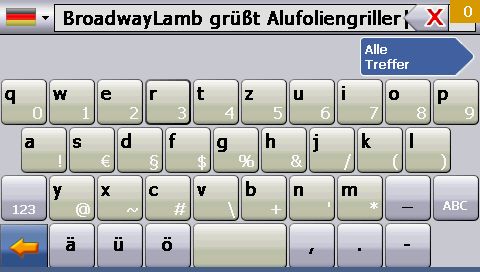

eine frage: ist es leicht möglich (für die skandinavienfahrer unter uns - ich zum beispiel :D), in die ABC / abc-tastatur unten rechts den special-button zu integrieren? da wäre doch noch ein feld frei, oder? dann muß man nicht immer über die 0123-tastatur gehen um ins special-menü zu gelangen!
mfg rohoel.
Das Feld ganz unten rechts muss frei bleiben, da kommt dann z.b. beim Favoriten abspeichern der OK Button.
Du kannst den Button ( Umschaltung_Sonderzeichen_Ausland ) aber auch in den anderen Tastaturblock kopieren und gegen einen anderen austauschen. Die Position auf dem Tastenfeld bestimmst Du mit der Zeile :Coordinates: $STANDARD_KEY_1x3$;
1x3 bedeutet es ist das erste Symbol in der dritten Zeile, also ganz links. Ganz rechts wäre 10x3, da ich die mittlere Reihe etwas versetzt hab hab ich dort die Koordinaten eingetragen. Die echten Coordinaten kannst Du am Anfang der PFSkin.skn unter Defines sehen. In dem Fall also 0,174,48,48; ( 0 von links, 174 von oben, Button 48x48 groß)
Also such Dir eine Taste aus, tausch beide aus und tausche von beiden nur die Zeile Coordinates.
Die 4 Tastenblocks sind, die Umschalter hab ich ganz an den Anfang kopiert.
KeyboardBlockAlphaBig für die Grossschreibung
KeyboardBlockSmall für die Kleinschreibung
KeyboardBlockLowerCase für die Sonderzeichen Ausland
KeyboardBlockSymbolic für die Zahlen und Sonderzeichen -
... für die Mühe, die wir Dir gemacht haben!!

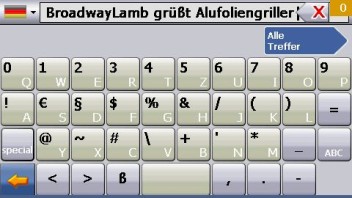

Hallo Alufoliengriller,
Super Fleißarbeit, sehr gut gelöst und ausgetüftelt!!

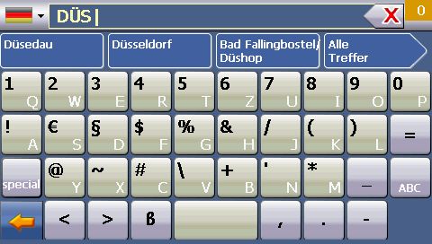

winzig kleiner Schönheitsfehler: Die Lage von , . ist im 123 keyboard vertauscht. Würde mich wahnsinnig machen.. :ugly... wär perfekt sonst ..
:mua Frank :mua
PS: GotIt :hexhex
Suchen nach: 'KeyboardBlockSymbolic'
danach nach 'Punkt-Button'
dort ist , eingetragen, im darauffolgenden Minus-Button ist . eingetragen.
Jeweils 2x richtig eintragen. Fertig -

da deine anordnung so sinn macht, müsste ich nun die zweite zeile komplett nach links schieben, um ein feld mehr zu bekommen! richtig?oh, gott, dann geb ich an der stelle mit dem projekt wohl auf und bleib lieber beim original (frau und kinder denken schon, ich sei der weihnachtsmann - so selten sehen sie mich nur noch!)
danke trotzdem!!
mfg rohoel.
@Rohel
kannst es ja an die Stelle vom Unterstrich in den Kleinschreibblock setzen.Die Dateien hab ich neu eingestellt und Komma & Punkt korrigiert.
Original von rohoel
(frau und kinder denken schon, ich sei der weihnachtsmann - so selten sehen sie mich nur noch!)danke trotzdem!!
mfg rohoel.
Hi, meine Tochter (11) ist ebenfalls genervt und hat gerade ein Machtwort gesprochen: zu Weihnachten darf ich auch nicht mehr basteln. Da geht's mit ihr und den anderen Kindern an die frische Luft.
Vielleicht nehme ich das Navi mit und mache eine GPS-Schnitzeljagd ?! :d2Frank
Ich hab im 465er Forum mal eine Version von Alufoliengrillers Tastatur mit Anzeige der Alternativtasten gepostet. Schaut's euch mal an. Kann problemlos und 1:1 auch beim 470 eingesetzt werden.
Ich habe gestern etwas irritiert festgestellt, daß auf der Zahlentastatur die 0 links neben der 1, statt wie üblich rechts neben der 9 positioniert war. Ich habe das korrigiert und die Download-Datei (Link im Beitrag über diesem hier) entsprechend upgedated.
