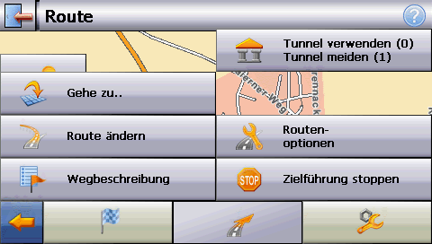

  • Hallo zusammen,
    für alle experimentierfreudigen Leute unter uns habe ich noch etwas was wahrscheinlich niemand wirklich braucht:
    Mit der V1.05Rev.1 des Koordinatenprogrammes kann man die Routenoption "Tunnel meiden" (bzw. "Gefährliche Gegenden meiden"?) ein- und ausschalten. Es handelt sich dabei wieder um einen Eintrag in der Registry!
    Da die Option aber vom Navi-Programm nicht direkt unterstützt wird, muß man etwas "tricksen":
    So habe ich es getestet:
    Ort: MapMenuRoutingSubform
    NoTunnelsButton // SD 18.01.2007
    Class: LauncherButton;
    Coordinates: 240,32,240,48;
    Text: "Tunnel verwenden (0)^n^Tunnel meiden (1)";
    TextCoordinates: $BUTTONTEXT_COORDS_5x1$;
    HAlign: left;
    VAlign: center;
    Enabled: $MAPMENU_BUTTON_STATE_ENABLED$;
    Focussed: $MAPMENU_BUTTON_STATE_FOCUSSED$;
    Pushed: $MAPMENU_BUTTON_STATE_PUSHED$;
    Disabled: $MAPMENU_BUTTON_STATE_DISABLED$;
    Icon: 33,0,120,30,30,22,9;
    PYOffset: 2;
    Wordbreak: yes;
    KPush: enter;
    launch: "\Storage Card\Programme\koord\koord465.exe";
    params: "NoTunnels=+1 x=300 y=48";
    // BlockSectionButton
    Vorgehensweise:
    1) Den neuen Button anklicken. Damit wird die Option ein- bzw. ausgeschaltet. Der eingestellte Status wird kurz im Button (an der Koordinate x=... y=...) angezeigt.
    2) Um bei laufender Route eine Neuberechnung zu erzwingen, muß man die Routenoptionen aufrufen und z.B. Mautstraßen aus- und wieder einschalten.
    3) Dann erfolgt die Neuberechnung auch unter Berücksichtigung der Tunneloption!
    In dem Bild habe ich es versucht zu zeigen was ich meine:
    [Blockierte Grafik: http://www.pocketnavigation.de/board/attachment.php?attachmentid=1022016]
    Um Fragen vorzubeugen, warum ich es nicht in das Routenoptionen.Menü eingebaut habe: Es klappt nicht, da die Registry dann mit dem Wert aus dem Speichr überschrieben wird!
    Stefan

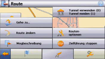

  • JETZT BIN ICH IM RICHTIGEN FORUM LOL
    Hi StefanDausR,
    wusste nicht das die version 1.07 noch nicht freigegeben war bis ich in dem Treads lass.
    ich habe alle Änderungen in meinen Skin eingebaut und funktionieren alle problemlos mit der v1.07. Nur mit dem Tunnel meiden erscheint die 1 bei Tempolimit ist das normal, wenn es funktioniert stört mich es nicht. Es war leider die einzige leere Stelle in der Routenoption :D
    [Blockierte Grafik: http://666kb.com/i/alr3g192zd5ch7wj5.gif]
  • Daniel, wie wär's denn damit? ;D
    Original von BroadwayLamb
    Hi BroadwayLamb,
    Danke für den Tipp BroadwayLamb werde es gleich einfügen
