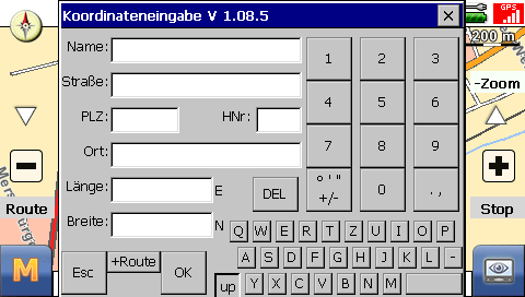

    habe endlich das Programm zum Laufen gebracht.
    Wie kann ich aber mehrere Koordinaten eingeben, also eine Tour, und diese dann laden? Ich kann nur einmal die Koordinaten eingeben und wenn ich dann auf OK klicke, dann startet gleich die Navigation. Wenn ich die Schaltfläche +Route drücke, dann tut sich nichts.
    Habe die neueste Version installiert und habe keinen zusätzlichen Skin.
    Bitte um Hilfe!

  • Hi Gogo1180!
    Original von gogo1180
    Ich habe ein Problem möchte mich auf einen Mobilheimplatz
    mit den Koordinatenprogramm navigieren lassen.
    Das Koord.-prg. erleichtert bzw. ermöglicht Dir nur die Eingabe von Koord., navigieren tut weiterhin GoPal und da diess primär eine Navi-Soft für Strassen ist, auch nur dort, wo auch welche eingezeichnet sind. Es sollte Dich also an den nächst möglichen Punkt navigieren.
    Ich bekomme nur eine Fehlermeldung wenn ich die Längen u. Breitengrade
    eingebe.
    Wie lautet diese? Hast Du das Eingabeformat auch beachtet?
    Kann man das Koordinatenprogramm nur bei öffendlichen Strassen
    verwenden, oder gibt es eine andere Möglichkeit mich innerhalb des
    Mobilheimplatz zu navigieren.
    Nein, da hilft dann nur das Eigenrouting anhand von Schildern!
