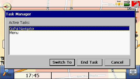

  • Hallo mobutu,
    der Parameter müsste schon passen! Lass mal den aunchtype: relative; weg, Du hasst ja absolute Pfade!
    Der Taskmanager ist übrigens nicht die Taskleiste! Es geht darum (s. Bild):
    Abschalten kann man den Taskmanager übrigens nur über die "Cancel"-Taste!
    Stefan
  • Hi Stefan,
    bin mit dir einverstanden das es nicht das selber ist, ich meine es kommt auf das selber das du aus der ShowTaskbar nicht nur einen Softreset machen kannst sondern auch zw. Menü und Gopal umschalten kannst.
  • Re Stefan
    Natürlich, wie konnte ich das übersehen, bin sonst ein "Auf die Goldwaage-Leger". Aber das Skinnen verleitet zu Schnellschüssen, Euphorie etc. etc..
    Den TaskManager brauche ich derzeit nicht, auch mit den Routen / Waypoints klappts jetzt vorzüglich.
