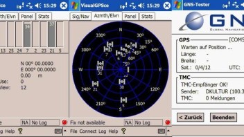

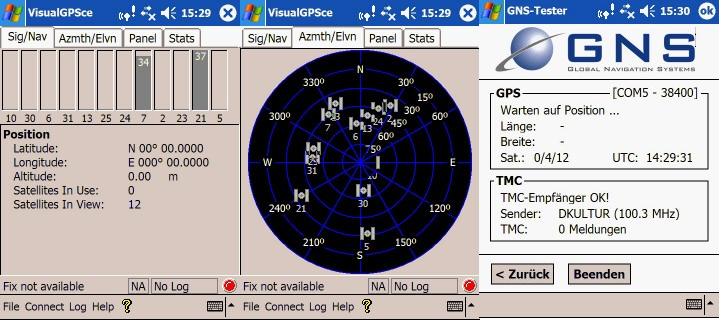

  • Hallo zusammen,
    habe vergessen den Strom abzuschalten und die Maus hat das ganze Wochenende in der Garage nach Satelliten gesucht.
    Heute bekam die Maus dann überhaupt keinen Fix, auch nach gut 8 Stunden auf dem Firmenparkplatz war noch kein Fix gefunden.
    Anbei Screenshots von VisualGPS und den GNS-Tester und ein VisualGPS.log.
    Viele Grüße
    rowdy

    Hallo rowdy
    Also ich wuerde den Empfaenger mal fuer mindestens 24 Stunden lang spannungslos machen. Danach einfach nochmals probieren.

    Hallo rowdy
    Also mit der spannungslosen Zeit macht der interne Pufferakku schlapp. Wenn das der Fall ist, dann starten die Empfaenger mit ihrer Werkseinstellung. Dies ist dann der Factory-Reset.
    Das der Empfaenger in diesem Fall laenger braucht um den SATfix zu bekommen, liegt darin begruendet das er auch die internen Daten "vergessen" hat. Die muss er aber haben damit er die Navigation machen kann. Also ist zuerst einmal das Einsammeln dieser Daten angesagt. Und genau das dauert schon mal eine Weile.
