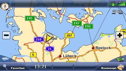

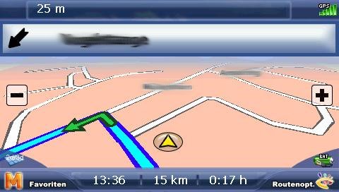

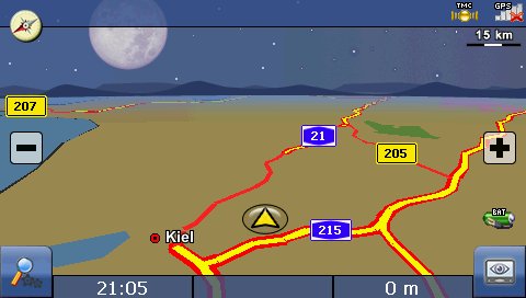

    ich habe meinen Sammelskin überarbeitet und an den Medion Patch angepasst.
    Im Wesentlichen sind es graphische und simple Funktionsverbesserungen im Vergleich zum Orginalskin. Ziel war für mich eine "aufgeräumte Oberfläche" und keine Überladung mit Bedienmöglichkeiten, die man eher selten braucht.
    Wichtiger Hinweis:
    Die gemachten Änderungen basieren alle auf den Ideen und Arbeiten der "Super"-Skinner hier im Forum. Auf diesem Wege herzlichen Dank!!
    Folgende Änderungen zum Orginalskin sind enthalten:
    - Größere Schriften auf blauem Hintergrund zur Verbesserung der Lesbarkeit
    - Neues TMC, GPS udn Batterie-Symbol (Stammen aus dem 470er Forum)
    - transparenter 2D/3D Umschaltbutton links unter dem Minus-Button
    - transparenter Button für Zugriff auf Lautstärkeregelung links über dem Minus-Button
    - QWERTZ-Tastaturl
    - STVo-Warnung weg (Achtung: Benutzung des Skins auf eigene Gefahr!)
    - "Nachhinken" nur in 3 D Ansichten korrigiert. (Bin noch am Testen, ob wirklich notwendig, da der Autozoom nach dem Patch sich anders verhält)
    Ein Lautstärkebutton sowie ein 2d/3d Button sind im Skin enthalten und die Sichtbarkeit kann in der PFskin.skin bei Bedarf aktiviert werden.

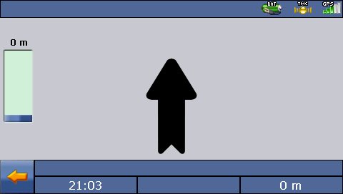

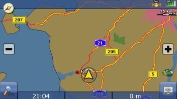

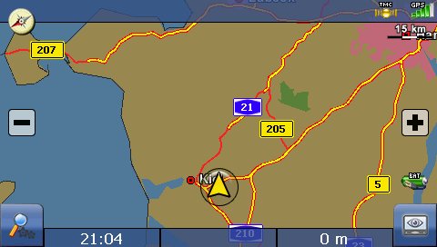

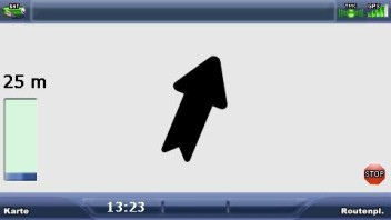

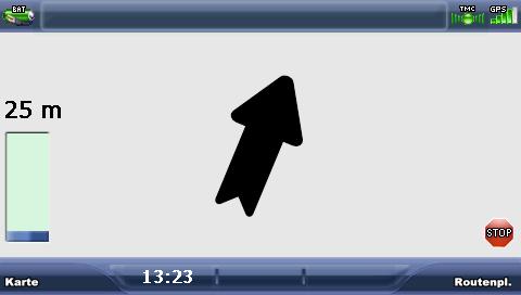

    ich habe meinen Puristen-Skin überarbeitet. Da ich die meiste Zeit auf der Autobahn fahre, habe ich den Skin entsprechend angepasst. Wie schon beim Puristen-Skin sollte eine eher "aufgeräumte Oberfläche" im Vordergrund stehen.
    Wichtiger Hinweis:
    Die gemachten Änderungen basieren alle auf den Ideen und Arbeiten der "Super"-Skinner hier im Forum. Besonderen Dank auch an JohannesLeopold, von dessem Vista-Skin ich am meisten "geklaut" habe.
    Auf diesem Wege herzlichen Dank an alle Skinnergötter!!
    - Graphische Überarbeitungen siehe Screenshots
    - "Sonnenbrille" für Abbiegehinweis
    - Transparente Button für Zugriff auf Lautstärkeregelung links über und unter dem Minus-Button (beim Klick erscheinen kleine Symbole und das pop up Menue für die Lautstärke))
    - Transparente Button für Zugriff auf die Helligkeitsregelung rechts über und unter dem Plus-Button (beim Klick erscheinen kleine Symbole )
    - QWERTZ-Tastaturl
    - "Nachhinken" in 3 D Ansicht korrigiert.
    - Zusätzliche sichtbare Button für 2/3D Ansicht, Routenoptionen und Favoriten in der Kartenansicht
    - Zusätzliche unsichtbare Button für "Navigationsstop" unter der Ankunftszeit-, "Verkehrslage" unter der Restzeit- und "Gehe zu.. Menue" unter der Restkilometeranzeige

  • @ BroadwayLamb und rohoel
    Vielen Dank!! Gar nicht so schwer, wenn man weiß wie es geht ;)
    Jetzt sehen die Skins auch besser aus. Vor allem kann man jetzt die Transparenz des ersten Skins besser erkennen.

  • Hallo wiedy, nachdem ich bis zum Patch eine frühen BL - Skin hatte, probiere ich es jetzt mit Deinem "puristen" Skin. Er gefällt mir sehr gut. Ich würde allerdings gern die Batt. Anzeige nach oben setzen wie in der Pfeilansicht. Ich finde aber in der Turn by turn Area keine Koordinaten Definition.
    Wo muß ich denn danach suchen ?( um sie einfach umzukopieren ;D
    Gruß Ingo
    such in der MAP View Area "BatteryStatus". Die "alten Koordinaten" findest Du bei // ...... wiedy. Allerdings mußt Du dann wieder das TMC Symbol an den Ursprungsort zurückschieben. Dies findest Du unter "TTISubform". Die "alten Koordinaten" findest Du ebenfalls bei // ...... wiedy.
    Da die neuen Symbole größer als die Orginalen sind wird es ein bißchen eng. GGf. mußt Du mal andere Koordinaten testen.
    Mit dem Batteriesymbol war es so gedacht, diese nur anzuzeigen, wenn geladen wird oder der Akku geladen werden muß. Dazu einfach in der Icon Datei die entsprechenden Symbole löschen. Dann stört es im Normalfall auch nicht in der Mapview
