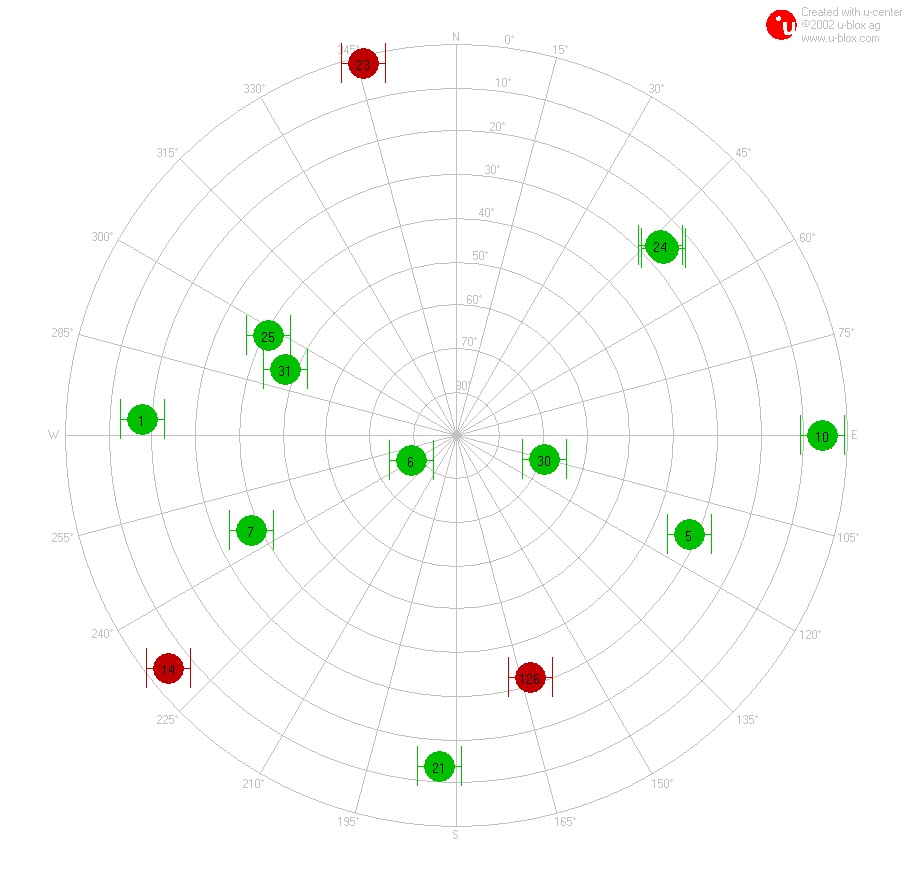

14 Sats in View?!

    Mehr als 4 Sats?! Wofür?
