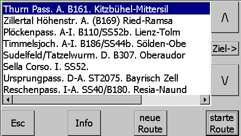

    Das Problem tritt auf, wenn ich eine ASC-Tour lade, und sich sofort das Fenster öffnet, in welchem die Ziele bereits ersichtlich sind (siehe unten) und ich dann sofort auf "starte Route" gehe -> dann werden keine Reg-Einträge erstellt.
    Gehe ich erst auf "Esc", lade die Route noch mal neu und gehe dann erst auf "starte Route", dann klappt es.

    Das Problem tritt auf, wenn ich eine ASC-Tour lade, und sich sofort das Fenster öffnet, in welchem die Ziele bereits ersichtlich sind (...) und ich dann sofort auf "starte Route" gehe -> dann werden keine Reg-Einträge erstellt.
    Ich habe es mit diesem Parameter getestet:
    param= route=\Storage Card\Routen\Schwabthal.asc
    Da erscheint sofort das Fenster mit den Wegpunkten und der Reg-Key HKCU\Software\Koord_Route wird erstellt.

    Probiere mal den Parameter aus GoPal heraus OHNE die Datei:
    Öffne damit eine Route, starte die Route und breche dann ab. Öffne dann erneut mit obigem Parameter, Du gelangst sofort in die Wegliste der zuletzt geöffneten Route, ein Start der Route legt bei mir sodann aber nicht die Reg-Keys an.
