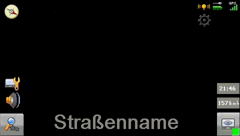

    wollt mal fragen ob es einem schon gelungn ist, die untere Aufteilung im Navigationsbildschirm so zu gestalten dass dort die Straße (also den Namen der Straße), auf welcher man gerade fährt so richtig groß angezeigt wird.
    Habs jetzt schon paar mal versucht aber bin irgendwie nicht geschickt genug dazu :( ...
    Erreichen wollt ich, dass dort beide Zeilen zu einer zusammengeführt werden und dann dort der Straßenname steh, qusi in etwa so
    Rest der Karte
    und hier ganz groß die Straße auf welcher man fährt
    hat da schon jemand was "erfunden" ?
    Stell mir das dann irgendiwe so vor, ach ja, den Skin habe ich mir ausgeliehen um es bischen zu verbildlichen was ich meine...
    Ach ja, gibt es eigentlich sowas wie nen Simulator, also dass ich Veränderungen auf meinem PC zuhause erst testen kann?
    Danke schon mal für die die ne Antwort habe, aber so wie ich hier mitlese denk ich mal dass da schon jemand was weis. Finde es jedenfalls nahezu genial was ihr so "auf die Beine Stellt"
    Voll krass :-)))
    Hab den Skin mal angehängt, um zu verdeutlichen wie ich es mir vorstelle... Danke an dieser Stelle an Fomape, wegen dem Skinausleihen...
  • Hallo Luigii,
    das sollte kein Problem sein.
    In der PfSkinn im Abschnitt Fonds eine neue Zeile mit der gewüschten Schriftgröße für die befahrene Straße eingeben .
    z.B.: 63: Arial,24,Bold (Die 24 steht für die Schriftgröße und ist veränderbar)
    Die neue Zeile muß sein da die Zeile die sonst für diese Schriftart zuständig ist auf mehrere Schriften im Navi zutrifft.
    Dann im Bereich Map View Area den Bereich Curr Road Text suchen und die Zeilen Coordinates für Plazierung des Textfensters (Orginal weiße Farbe) auf den Navi + die Zeile TextCoordinates: für die Größe und Plazierung des Textfeldes nach deinen Wünschen ändern.
    Dann noch unter Fonds die neue Zeile definieren (Zeile 63 z.b.)
    Dann sollte es klappen aber Sicherung nicht vergessen.
    Das mit der Simulation funktioniert meines Wissens leiter nicht aber vielleicht wissen ander User im Forum mehr.
