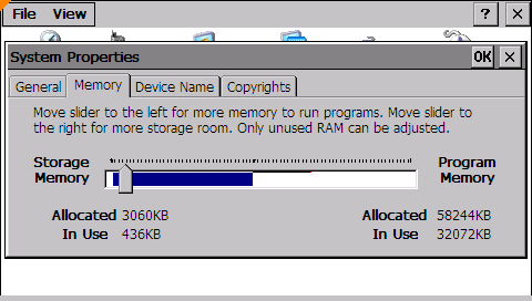

  • Danke dja.
    aber ich habe den Bildschirm noch nicht freibekommen um die Starttaste sichtbar zu machen
    Pflorry
  • Jetzt habe ich es geschaft :
    Ich bin so vorgegangen :
    Navi EIN
    rotes Dreieck oben lings angeklickt
    Datei Explorer - OK
    Icon "rechts" unten rechts mehrfach angeklickt
    Startleiste erschien
    Start angeklickt
    Settings - Untermenu Control Panel anklicken
    System anklicken
    Systen Properties erscheinen
    Memory auswählen.
    Hier eine Bildschirmcopy
    Pflorry
