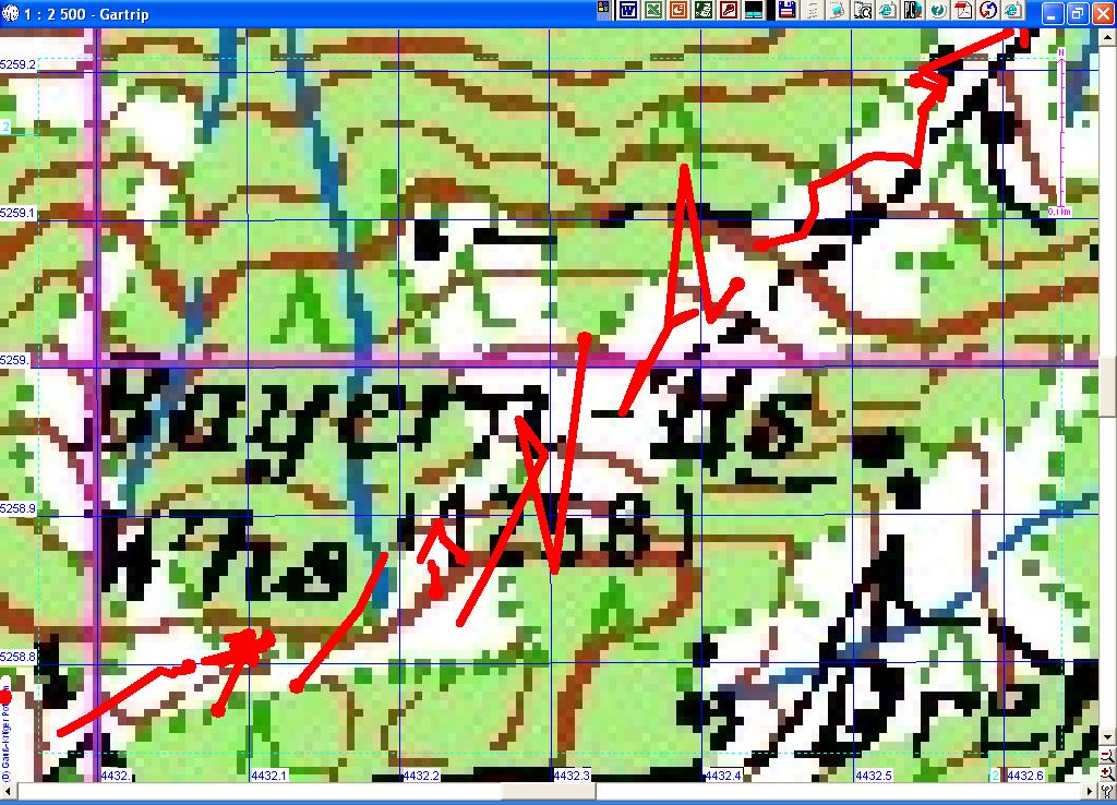

ein "Bitte wenden " könnte damit zusammen hängen, das ein GPS Signal schwach ist bzw die GPS Maus sendet keinen sauberen Datenstrom.
Die Sirf II mit der Helix Antenne braucht in der Regel immer 3-4 Min, bis sie saubere Daten liefert
Wir brauchen ein GGA LOG File, von den "BITTE Wenden" Kandidaten, weil so kommen wir nicht weiter.

Ganz klar, das kann so sein. Aber um das nachzuvollziehen, sende doch mal einen GGA LOG.
Beispielsweise läßt sich so ein LOG auch in den PNA einspielen und man es 100 % nachvollziehen.
Und ob dein T6000 schlechteren Empfang hatte, weil eine ungünstige Position, weiß man vonn deinem Test immer noch nicht. ![]()
vlG bab

Ich setze mal voraus, dass der GPS-Empfang für Eure Navis optimal ist. Typisch treten derartige Fehler nämlich auch auf, wenn der GPS-Empfang unterbrochen war bzw. die Position nicht korrekt lokalisiert werden konnte. An Standorten unter Bäumen (z.B. auf Rastplätzen) kann die ermittelte Position schon mal 100-150 m von der tatsächlichen abweichen (habe ich zumindest bei der Trackauswertung meines Garmin beobachtet), was dann ggf. zu fehlerhaften Anweisungen führt.

ich denke, dein Auto hat eine Frontscheibe , die GPS Signal nur ungenügend durch läßt. Zumal ist es typisch bei PNAs/ PDAs mit eingebautem GPS Empfänger, das man immer einen Kompromis machen muß, zwischen bester Sicht zum Display und Sicht zu den Sats. Meist verlieren dort die Sats ![]()
