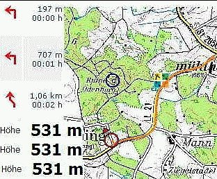

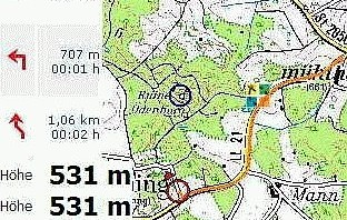

    Mein Vorschlag fürs "pseudo" Routen:
    1.
    Einblendung von Symbolen nur bei Winkeländerung > xx% Annäherungs Weg / geplante Route ; Winkel Fixieren bei x Meter
    2.
    bei Annäherung an einen Punkt < x Meter Einblendung Symbol "Rechts".... abspielen Wave (gleich Rechts)....
    2a. bei Annäherung an einen Punkt < y Meter abspielen 2. Wave (Rechts)
    3. bei Entfrennung von Punkt minimum + z Meter (oder %...) aus Blendung Symbol
    4. nächster Punkt mehr als >x Meter und Winkeländerung > xx% nächster Punkt
    5. Im Menü Möglichkeit snappen auf nächsten/vorhergehenden Routenpunkt bzw. auf den Routenpunkt der meiner mommentan Position am nächsten ist.
    Villeicht ist bis nächstes Frühjahr wirklich Weihnachten gewesen, wenns wirklich wieder losgeht mir Offroad.....
