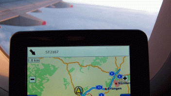

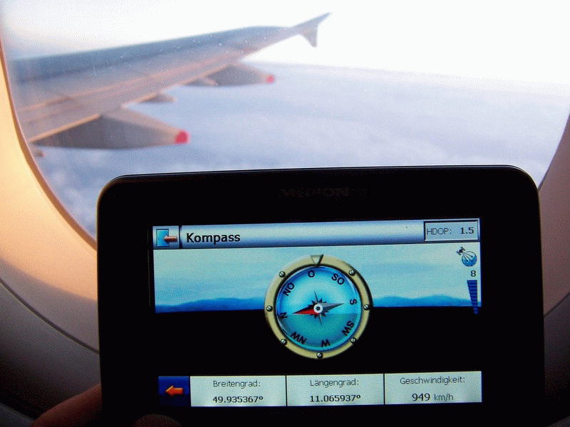

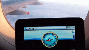

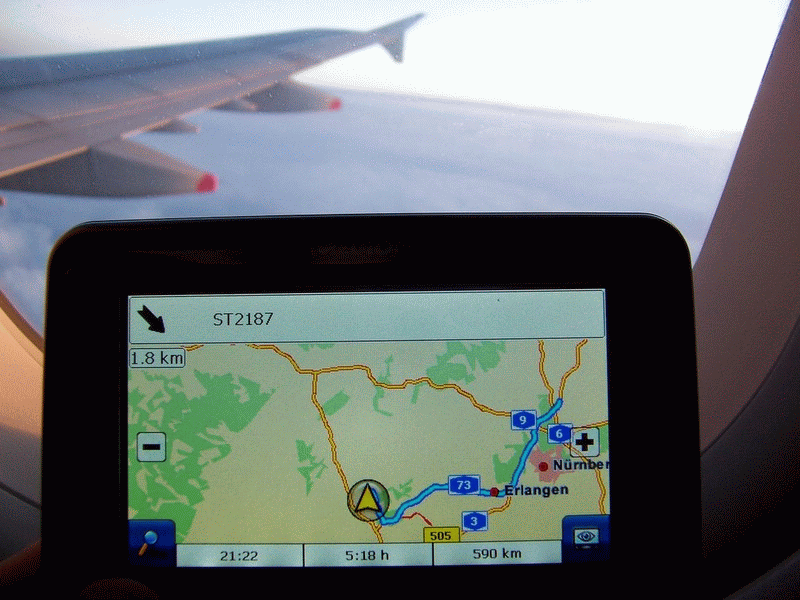

    11. Der MD96050 hat auch im Flugzeug fleißig weiter navigiert. TomTom hat dort völlig versagt und kein GPS-Signal bekommen (kann an der Hardware liegen). Anbei ein Schnappschuss von der Route Richtung Wien, als wir nahe Erlangen waren. Der erste Teil der Route samt Abbiegehinweis steht schon fest, aber bei 1000 km/h ist man ja in der nächsten Sekunde schon fast 300 Meter weiter und es wird ein Re-Routing fällig, wodurch der brave MD96050 nicht zur Ruhe kommt. Eine Möglichkeit das Routing abzuschalten, habe ich nicht gefunden, aber es war ein netter Gag zu sehen, über welche Gasse man gerade fliegt.

    hättest mal auf die Geschwindigkeitsanzeige schalten sollen, hätte gerne mal gewußt was die anzeigt im Flieger. :P
