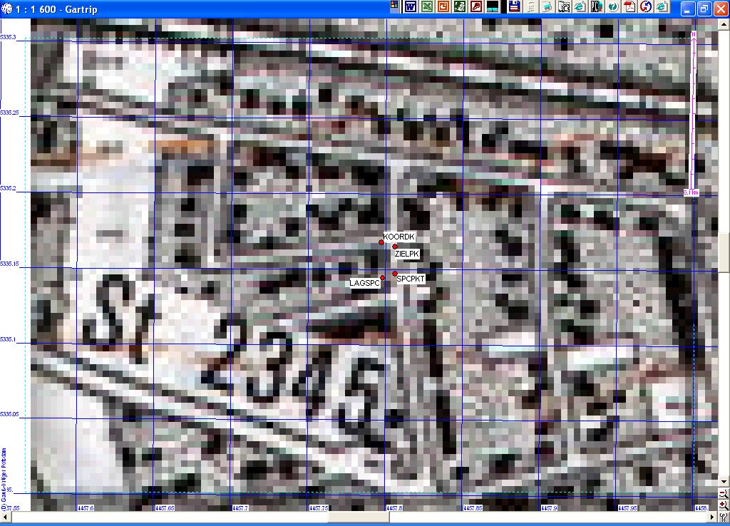

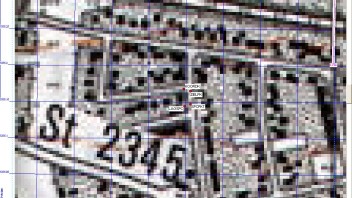

  • Hallo Zusammen,
    gestern habe ich noch aktuell vor Ort die Koordinaten des Test-Zielpunktes "Kreuzung Hassfurter Strasse (81243 München) mit der Maintalstraße (wahllos hier im Stadtgebiet von München (Ortslage Aubing/Ost)" ermittelt. Danach ergibt sich folgendes Bild:
    Waypoints (D) Gauß-Krüger Potsdam
    Rechtswert/Hochwert
    4457.806/5335.165 ZIELPK GEWUENSCHTE ZIELPUNKT
    4457.806/5335.147 SPCPKT GESPEICHERTER ZIELPUNKT AUF N100 KARTE
    Abweichung Gespeicherter Punkt vom gewünschten Zielpunkt: 18 m südlich
    4457.797/5335.168 KOORDK ERMITTELTE KOORDINATEN DER KREUZUNG
    4457.798/5335.144 LAGSPC ERMITTELTE LAGE D.GESPEICHERt. PUNKTES
    Abweichung der vor Ort ermittelten Koordinaten am gespeicherte Punkt von denen des gewünschten Zielpunkt: 24 m südlich / 1 m westlich
    In die Topografische Karte eingetragen sieht das dann so aus (siehe unten, am besten Ihr klickt auf das Bild, dann erkennt man die Lage der oben bezeichneten vier Punkte besser - schöner kriege ich es leider nicht hin):
    Selbst wenn man eine systembedingte Ungenauigkeit der GPS-Standortermittlung berücksichtigt, bleibt als Fazit natürlich, dass die Festlegung eines Zielpunktes über die Karte auf dem Display des N100 mit MN6 zu Abweichungen führt, die zumindest bei vierspurigen Straßen zu Problemen führen könnte (siehe dazu meinen gestrigen Beitrag).
