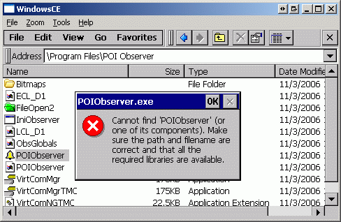

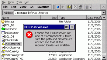

    Hab ich auch alles gelesen, aber es funktioniert ja schon die "Installation laut Handbuch" nicht, da sich dieser vermalledeide VirtComMgr.exe einfach nicht starten lässt. Hab alles wie im Handbuch beschrieben an alle möglichen Stellen kopiert, aber laut Fehlermeldung werden einige Dateien nicht gefunden.
    Möchte nochmal anmerken, dass ich auf den Desktop zugreife, indem ich beim booten die Taste rechts von Display drücke und nicht den Desktop freigeschaltet hab. Hat es vielleicht damit was zu tun?
    Original von littlebogey
    Es hat nichts mit der Art und Weise zu tun, wie man zum Desktop kommt, denn ich verwende beide Methoden und es funktioniert trotzdem nicht, weil wie bei dir beim Start fehlende Komponenten gemeldet werden (siehe beigefügtes Bild, das auch für VirtComMgr gilt).
    Offensichtlich hat Martinlo eine andere Systemumgebung. Welche Voraussetzung gegeben sein müssen, um den POIObserver und der VirtComMgr starten zu können, konnte ich leider auch durch gründliches Studieren des Navifriends-Forums nicht herausfinden.

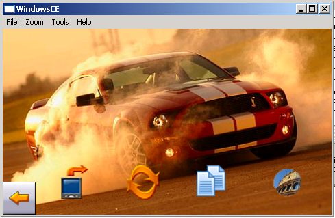

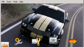

  • Das PNG Format in dem die Bilder abgelegt sind soll ja der Nachfolger des Gif Formates sein. Also wäre es doch auch möglich bewegte Icons oder sogar Hintergründe anzeigen zu lassen ?
    Kennt einer gute Seiten wo man PNG Icons runterladen kann ?

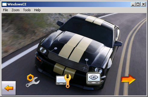

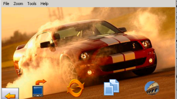

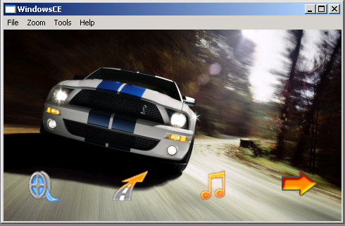

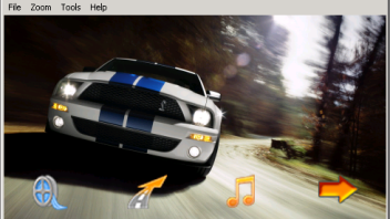

    ich habe mittlerweile auch alle (mir) wichtigen Anwendungen und Programme in den normalen Medion Startscreen integriert.
    Es ist auch möglich diese Programmicons über mehr als die beiden standardmäßig vorhandenen Seiten zu verteilen. Ich wollte nicht zuviele Icons auf einer Seite haben, der Übersicht wegen. Also habe ich sie nach der Häufigkeit der Nutzung verteilt. Kann aber sein dass ich die Reihenfolge noch ändere.
    Man kann für jede Seite einen eigenen Hintergrund laden, wie man auf meinen Bildern sieht. Die Icons habe ich selbst erstellt aus dem was vorhanden war. Natürlich mit transparentem Hintergrund, denn der weiße Rand über den schönen Mustangs würde ja doof aussehen :)
    Vielleicht tausche ich auch die Hintergrundbilder nochmal, aber das ist ja dann eine Kleinigkeit.
    Da ich mir wegen der Größe der Icons nicht sicher war habe ich von jedem Icon 3 verschiedene Größen erstellt, also 3 komplette Sätze.
    Ich habe immer diese 4er Bilder erstellt, allerdings ohne Veränderungen wie Schatten oder verschiedene Größen, denn das ist mir nicht wichtig. Wenn ich ein Icon antippe startet eh sofort das Programm. Auf eine Icon-Veränderung achte ich da eher nicht.
    Auf den Bildern seht ihr die größten Icons, die kleineren habe ich noch nicht getestet - das mache ich vielleicht heute Abend. Zu klein dürfen sie bei mir aber nicht sein, denn ich möchte auch beim Fahren noch die jeweilige Anwendung sicher starten und mit dem Finger nicht dauernd daneben tippen ;)
    Ich erkläre mal kurz die Icons auf den Bildern unten, jeweils von links nach rechts.
    Hauptbildschirm (weißer Ford)
    Mediaplayer - Navigation - Mp3-Player - Pfeil zur zweiten Seite
    2. Seite (schwarzer Ford)
    zurück z. Hauptbildschirm (kl. Pfeil) - Settings - ControlPanel WinCE - PictureViewer - Pfeil zur dritten Seite
    3. Seite (roter Ford)
    zurück z. Hauptbildschirm (kl. Pfeil) - Remote Display - Taskleiste an/aus - Explorer - Polyglott CityGuide
    Ich komme aus jeder Anwendung auf die Seite zurück, von wo ich sie gestartet habe und wirklich alles funktioniert einwandfrei.
    Ach ja, habe übrigens mein Avatar geändert. Das VfB Wappen gefällt mir halt doch besser.
    Falls es jemand gemerkt hat: Das PictureViewer Icon auf dem Bild von Seite 2 hängt etwas zu hoch. Das habe ich schon korrigiert, wollte aber keinen Screenshot mehr machen.
    Ein Dankeschön geht noch an DannyK für die "Anregung" zum Hintergrundbild vom Hauptbildschirm !
    Vielleicht kann martinlo ja noch mal beschreiben, was er alles mit seinem jungfräulichen Navi gemacht hat, bevo er den POI-Observer draufgespielt hat. Vielleicht hast du ja was installiert, was für dich selbstverständlich ist, für wince newbies nicht.
    Hab gerade mal einen Hardreset gemacht und versucht den POIObserver laufen zu lassen - geht nicht.
    Man braucht zum Start eine aygshell.dll.
    Ich weiss aber beim besten Willen nicht, wie die auf den PNA draufgekommen ist - habe vor der POIObserver-Installation reichlich mit dem Teil herumgespielt, sprich etliche Programme ausprobiert.
    Sorry für die Irritation!
