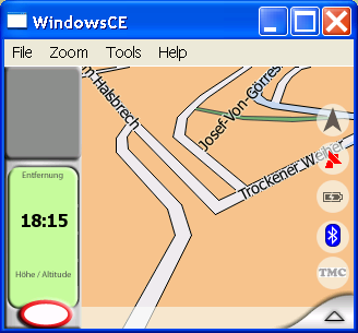

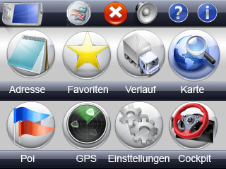

  • So jetzt ist es so weit
    die Data.zip gibt es hier
    Als Grundlage habe ich das erweiterte Zip von Pattersson genommen (nochmals besten dank).
    Und nun die Änderungen:

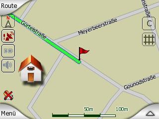

    +beim beenden von Miomap wird man nicht mehr gefragt, ob man wirklich miomap verlassen möchte.
    + die Harwaretasten für die Lautstärke sind wieder dafür da.
    +die Harwaretaste unter der Ein/Aus Taste wechselt beim drücken zum Hauptfenster

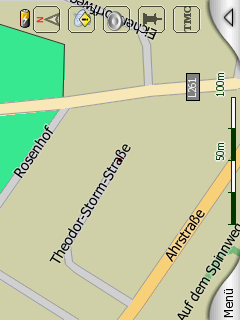

    +das Mutebutton habe ich gegen ein TMC Button ausgetauscht, beim drücken erscheint die TMC Liste (bitte nicht auf anzeigen in der Liste drücken da Mio sich sonst aufhängt, Fehler habe ich noch nicht gefunden)
    +obere Adressleiste im Cockpitmodus wird nur angezeigt, wenn ein Zeil eingegeben ist.

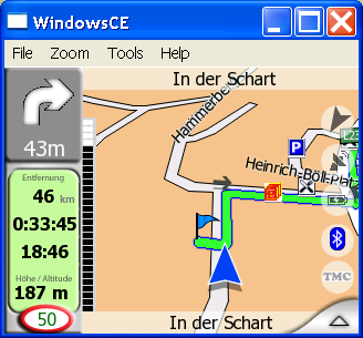

    +Speed Limit habe ich aus der Karte genommen wird nun in der Cockpitleiste unten im Verkehrsschild angezeigt. Dafür wurde "Menu entfernt" da man es auch betätigen kann, wenn man auf das Richtungsfeld drückt
    + als zusätzliches Infofeld ist noch die Höhenangabe als fixes 4. Feld drin (wichtig jetzt bei den Schneefallgrenzen ;D)

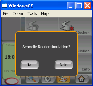

    +drückt man auf Simulation wird man gefragt, ob man die schnelle oder normale möchte
    +die Schriften und Anzeigen in der Nachtansicht sind die gleichen wie in der Tagesansicht, nur der Helligkeitswert ist unterschiedlich. Wer die hässlichen alten Farben bei der Nachtansicht haben möchte, muss im DATA.zip unter "ui_mio" "night" mit "nightalt" tauschen.
    viel Spass beim testen
